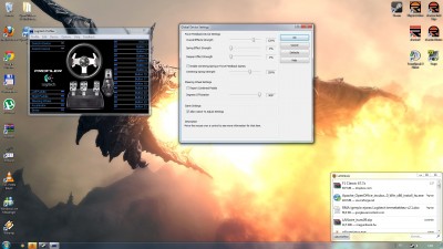

Nem használom a középrehúzást, illetve 0%, és pipa.
Igazából a többi sincs 100%-on, Overall Effect kb 60-70, a Spring, illetve Damper, pedig kb 10% körül. Pontosan nem emlékszem rá, otthon meg kellene néznem... Játéktól függően az FFB-t szoktam állítani, ha szükséges, és a kormányszöget, a többivel még nem foglalkoztam. F1 2012-ben észrevettem, hogy van egy kis "mozgása" kormánynak középállásban, amikor is érzékeli, hogy mozgatom, de ereje nincs. Itt felvettem 105-110%-ra az FFB-t, és megszűnt. Játékban meg levettem 20% körülire. Nem mintha sokat számított volna, ugyanolyan erős volt, mint mielőtt levettem..

Volt egy "kis" gondom a GTR2-vel. Azt tapasztaltam hogyha balra tekerek kormányon picit, majd elengedem akkor jobbra visszaugrik majd elkezd balra jobbra ugrálni. Illetve ma játszottam a Test Drive Ferrari Racing játékkal és itt is voltak hibák az FFB-be.
Viszont a V-Sync-et kikapcsoltam és úgylátszik hogy megoldódtak a gondok. Ezek szerint a V-Sync ennyit bezavarna? Nagyon fura mert pl F1 2011-el is volt ilyen gondom és ott meg pont attól lett jó az ffb hogy a V-Sync-et bekapcsoltam. Akkor ezek szerint ha valami nem jó a kormányon akkor a V-Sync-et kell ellenkező állásba rakni?
