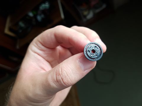

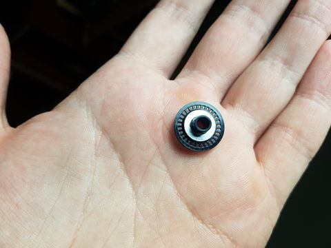

Elkészült a Logitech G27 optical encoder javítása amihez Soudal Epoxy Liquid Steel ragasztót használtam (1550 HUF) abból is a gyorsabb kötésűt aminek az előlapján 5 perces jelzés van de a leírása szerint 3 óra kell a teljes kötéshez. Egy boltba bevittem az encodert és kerestem hozzá alátétet: 10mm külső, 5mm belső átmérőjű alátét tökéletes hozzá.
Egy kis ragasztót kentem a túloldalra is, hogy legyen egy kis plusz tartás azon az oldalon mivel ott sokkal jobban látszódott az a kis bemetszés amit a szenzor csinálhatott az encoderen. Ezt valamelyik javítós linken találtam, remélem rosszabb nem lesz tőle, csak jobb. Plusz vastagságot nem adott a tárcsához a túloldali ragasztás, mivel csak nagyon vékonyan, fogpiszkálóval vittem fel egy kis réteget.
Nemsokára összeszerelem és tesztelem... Szurkoljatok!

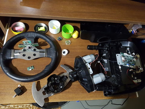

Szétszedtem a jómadarat... így hétfő este meló után még 12 km bringázással szakadó esőben elég emberes munka volt szétkapni.
Látok rajta egy icipici karcot, de olyan csekély, hogy még a körmömet sem tudom beleakasztani, töröttnek meg végképp nem mondanám. Alig tudtam lefotózni is a kis vonalat amit az FFB húzhatott bele. Ennek ellenére én ráragasztok alátétet, de azt néztem, hogy a videóban a srác arra az oldalra ragasztotta az alátétet ahol a kis műanyag nyúlvány is kijön a disc-ből. Na azon az oldalon még annyira sem látszik karcolás, mint a másikon.
Kell valamit csinálni azon az oldalon ami "sima" azaz nincs rajta nyúlvány? Arra gondolok ami nálam is a képen jobban mutatja a kis karcot. Esetleg egy kis ragasztóval kenjem be ott?
Szemre meg amúgy meg nem mondom ez hány lyukas, legfeljebb majd paintben jelölgetve megszámolom de nem ma este. Holnap megpróbálok venni alátétet meg ragasztót.

Köszi a tippekért, vigyázni fogok rá! Szerintem kiszerelem és holnap elviszem egy csavaros boltba, tudok is egyet csak kapjak megfelelő alátétet... A ragasztókkal mindig gondban vagyok.. vettem már mindenfélét de egy jó fém-műanyag ragasztót még mindig nem sikerült kifognom... Esetleg tudnál ajánlani valamit?
