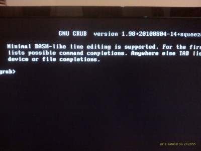

#15696
Akkor szerintem a történtek során kinyírtad a telepített disztródat. Maga a fájlrendszer azon a partíción megvan rendesen?
Speeedfire
Speeedfire
#15694
CPT.Pirk
Speeedfire
#15687
Ubuntu...
Saját magát hozzá kellett volna adnia a listához, aztán indítás után meg le lehet futtatni az update-grub parancsot.
Próbáld meg újra. A két Linuxos partíciódból a megfelelőt csatoltad fel?

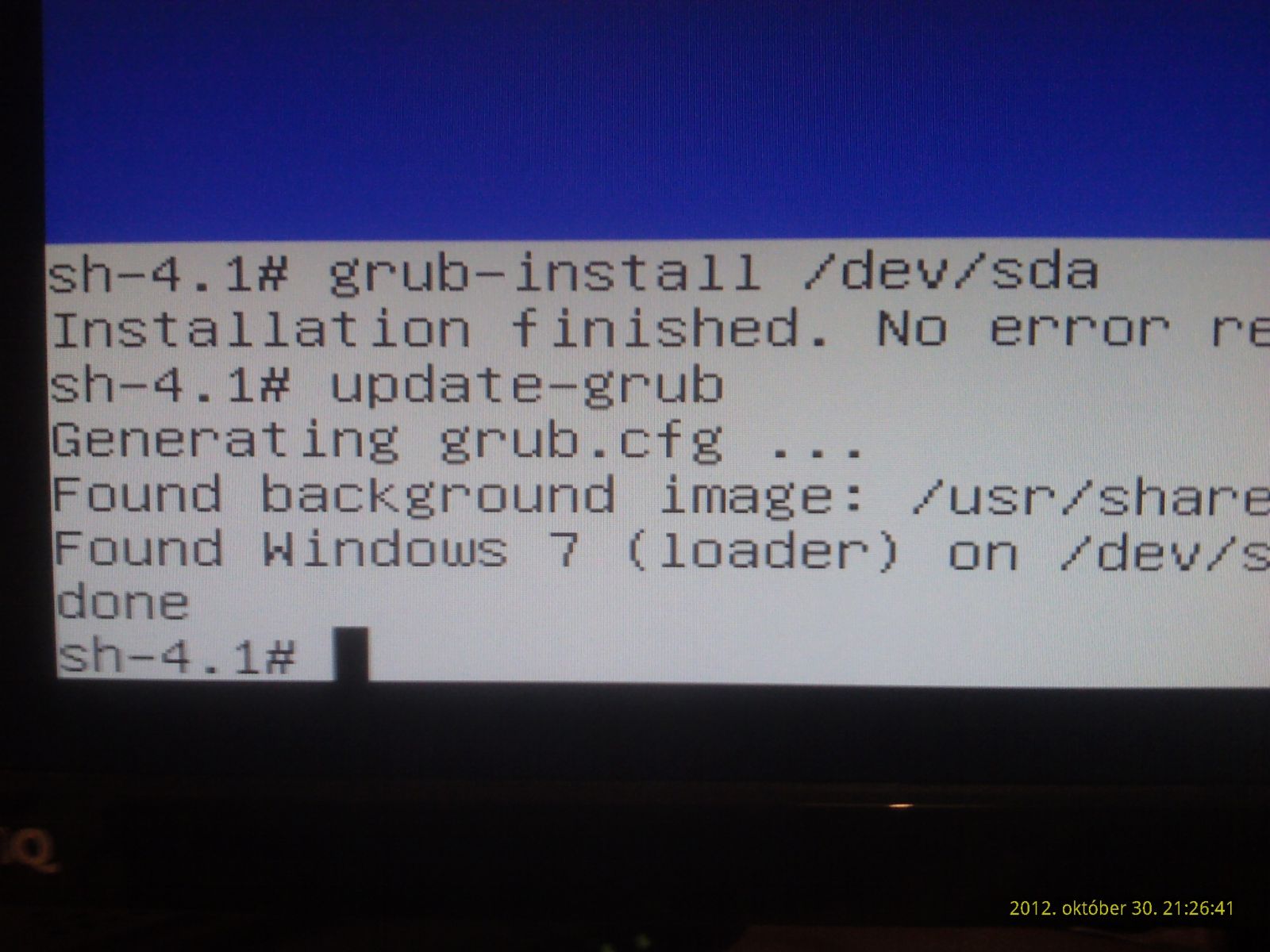

#15682
Ez úgy szokott menni, hogy fel kell csatolni a partíciót és fel kell tenni rá. A parancs kicsit eltérő:
$ sudo mount /dev/sdaX /mnt
$ sudo grub-install --boot-directory=/mnt/boot /dev/sdaHa még valami régi Ubuntu, akkor régebbi grubnál valami root dir volt a boot-dir helyett.
