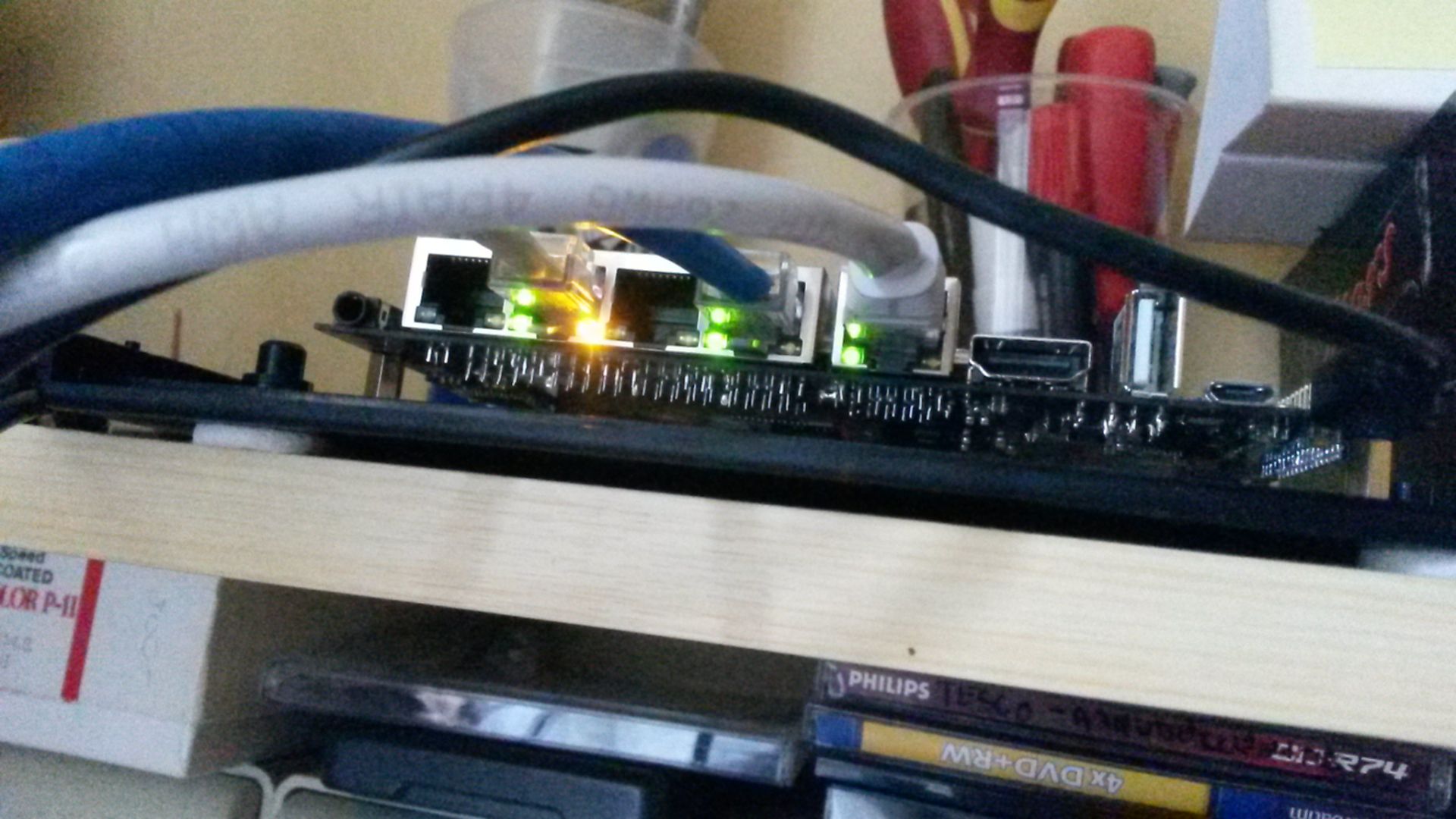

Látom a napokban jött ki, nem is vettem észre.
Amivel a ledek helyesen működnek ez a matrix linux.Régebben próbáltam és hibátlan volt. Terminál -n keresztül érhető el csak. Van display kimenet is. A ledek is helyesen működtek. Webmint telepítettem fel rá, de amivel küzködtem, hogy a wan portról nem tudtam átforwardingolni a csomagokat a switch portokra, így nem kommunikált a 2 egymással.

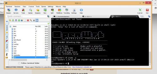

Csak, hogy kiderüljön, hogy a csomagok rendben működnek: az interface-ok (eth0.1, br-lan, eth0.2) rendben létrejönnek, megkapják a kívánt IP-t?
A config-ban pedig a 2 networknek szerintem elég ennyi:
config interface 'lan'
option ifname 'eth0.1'
option force_link '1'
option type 'bridge'
option proto 'static'
option ipaddr '192.168.2.1'
option netmask '255.255.255.0'
config interface 'wan'
option ifname 'eth0.2'
option proto 'dhcp' -
