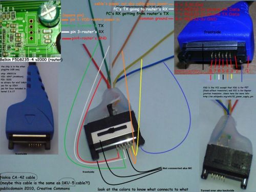

Szerezzünk be egy CA-42 adatkábelt. Google-be rákeresve találhatunk is megrendeljük kb 1000Ft.
Vágjuk ketté a kábelt, lehetőleg ne a csatlakozó száránál vágjuk el, hagyjunk egy kicsit belőle később még vmire akár jól is jöhet.
Én ezt a fajta kábelt vettem:
[link]Blankoljuk le a vezetékeket.
A színkötést a következő kép mutatja.

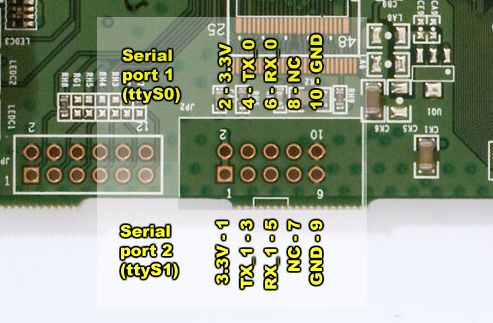

A v2-es routeren a serial soros port a képen látható módon néz ki.
A lábak megnevezése pontos.

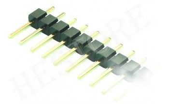

A lábakhoz forrasszunk tördelhető tüskesort.

A CA-42 kábel végére (PIROS=GND,ZÖLD=TX,FEHÉR=RX!!!!!) forrszuk egy 4pines csatlakozót, ami pontosan illeszkedik, az általunk forrasztott tördelhető tüskesorra.
AZ ILLESZTÉSRE FIGYELJÜNK, NE KEVERJÜK ÖSSZE A SORRENDET.4.

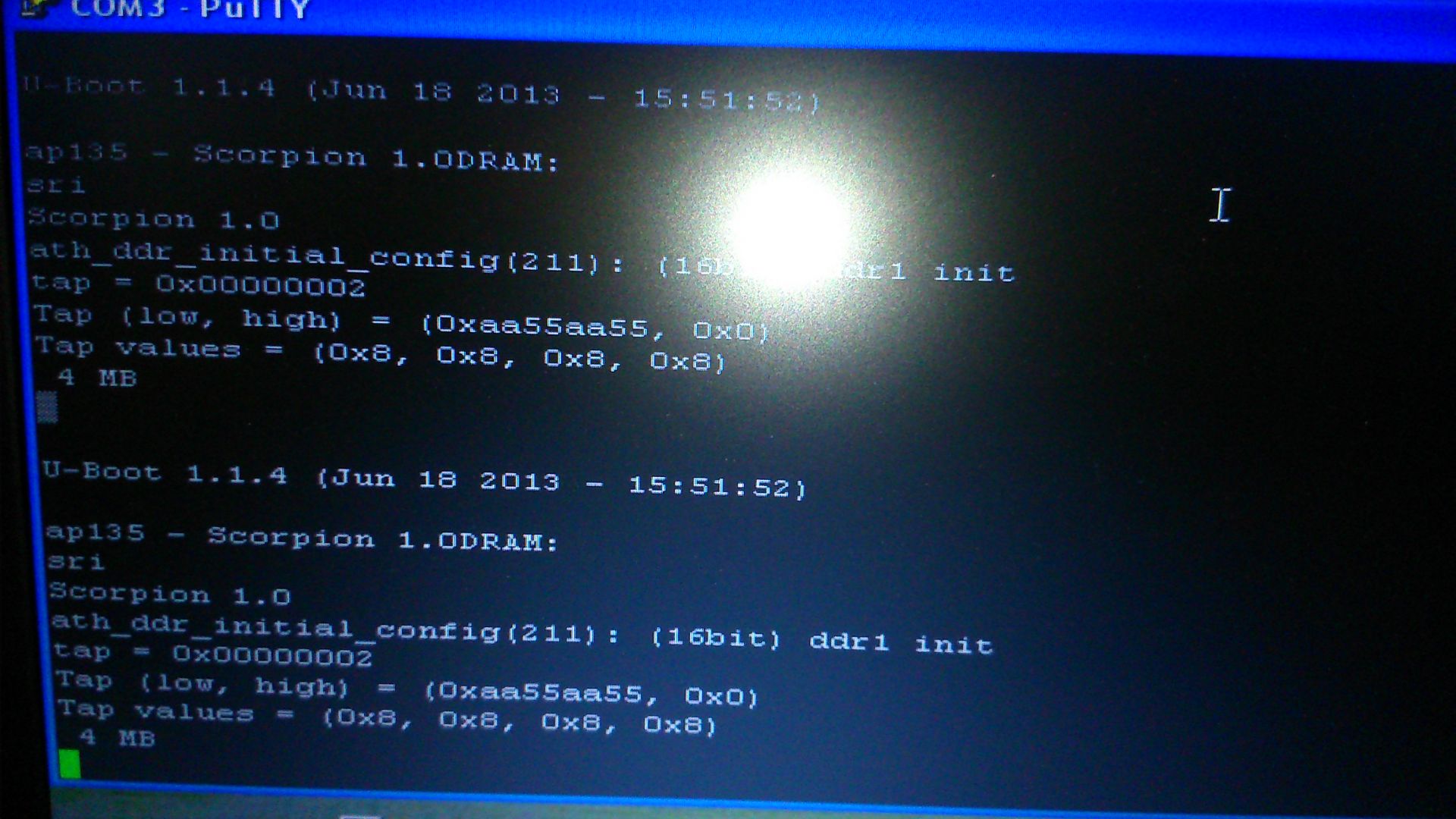

Indítsuk el a putty –ot, és válasszuk ki a „serial” –t és itt adjuk meg a „speed”-et 115200 –ra!
Kapcsoljuk be a routert majd csatlakoztassuk a soros-usb kábelünket a PC hez.
Majd nyissuk meg a kapcsolatot. Látni fogjuk, hogy a router mindig próbál bootolni, de nem tud. Amikor kiírja ezt: "Autobooting in 1 seconds" gyorsan írjuk be neki azt, hogytpl
Ezután a router megáll és várja a parancsokat.

Láttam leírást erre a módszerre, de nem egészen tiszta a dolog.
Milyen kábel szükséges hozzá pontosan?
Ugye a roteren 4 pines van, olyan van itthon, a másik fele meg soros port legyen?? -

Megprobáltam az általad említett módszert (TFTP auto recovery in revision 1.5)
Sajnos a RESET megnyomása és a táp csatlakoztatása után nem gyullad ki az USB és a LAN1 LED.
Vmi ötlet h miért nem?
Ha USB re rakom a gyári roomot, onnan nem tudja magát bebootolni valahogyan? -
sesomaru1989
