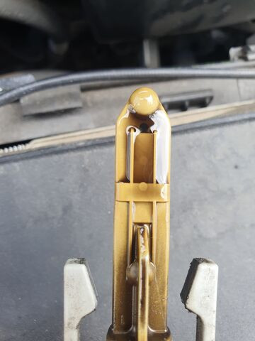

Nem értem ezt az autót, a múltkori olajcserénél belement 6,4 liter és úgy sem volt egészen maxig. Most 6 litert öntöttek bele es maximumig van, lehet fölé is ment. Műszerfalon maxot mutat.

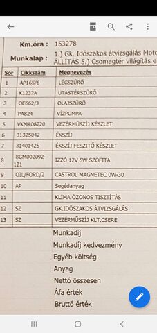

A generátor szíj és a hosszbordásszíj az gondolom nem ugyanaz, ugye?
Nekem cseréltek hosszbordásszíjat és verműszíjat is, de látom Facebookon, hogy van még generátor szíj is, amiből elvileg csak gyári létezik (van aki szerint nem). Ezt a generátor szíjat milyen időközönként kell cserélni?
Ezeket cserélték nekem:
V60, 2012, D4 1984 ccm

A D5-re írták, hogy érzékeny a túltöltésre, ott csak 3/4-ig szabad feltölteni elvileg, mert a DPF ha regenerál, nőhet az olajszint, ha jól értettem.
Most, hogy a D4 mennyire érzékeny rá, azt nem tudom. Öcsém szerint az én kocsimban nincs DPF, szervizvezető, megnézte a gépben. Mondjuk ez hihetetlen kicsit, hogy egy 2013-as modellben ne lenne, Euro 5 amúgy.Kénytelen leszek megnézni ma indulás előtt az olajszintet hidegen, remélhetőleg hozzá tudok férni. Az elektromos olajszint mérőnek annyira azért nem hiszek.
De majd mutat maxot vagy felette, akkor se tudok tenni sok mindent. A szerviz azt mondta, hogy jó így, így ők leengedni nem fognak. -
rayoliviero
BigBlackDog
#10893
Nem volt hideg, d4, 1984 ccm.
Nem én öntöttem bele, hanem az autószerelő.
Egymás után öntötte be az egy literes flakonokat.
