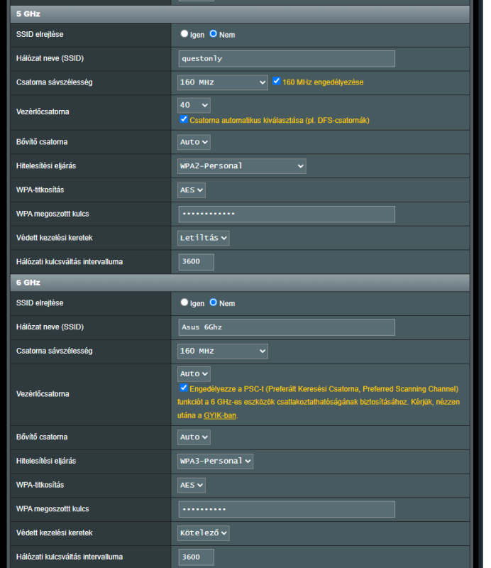

Csak nem akar összejönni a Quest 3 vezetéknélküli használata PC-vel, pedig AirLink helyett már Virtual Desktoppal próbálkozom.
- a PC rá van kötve UTP-kábellel a router [FRITZ!Box 6660 Cable, WiFi 6] 1 Gbps LAN portjára
- szét van választva a routeren a 2,4 és az 5 GHz, az 5 GHz-es sávot kizárólag a Quest 3 használja
- próbáltam már Virtual Desktopban mindenféle kodeket, képfrissítést és sávszélességet állítaniNem folyamatosan rossz, hanem másfél-két percenként beakad a játék, megáll vagy szaggat a kép és a hang 1-2 másodpercre utána megint szuper két percig. Link kábellel minden hibátlan, nincs semmilyen akadás.
Terveztem amúgy is egy dedikált router vásárlását Questhez, de gondoltam megpróbálkozom azzal amit a Vodafone adott 2 éve, azért az sem egy őskövület. Csak nem tudom, hogy most én vagyok ennyire béna, hogy valamit rosszul állítok be vagy tényleg kevés a jelenlegi router a feladathoz?

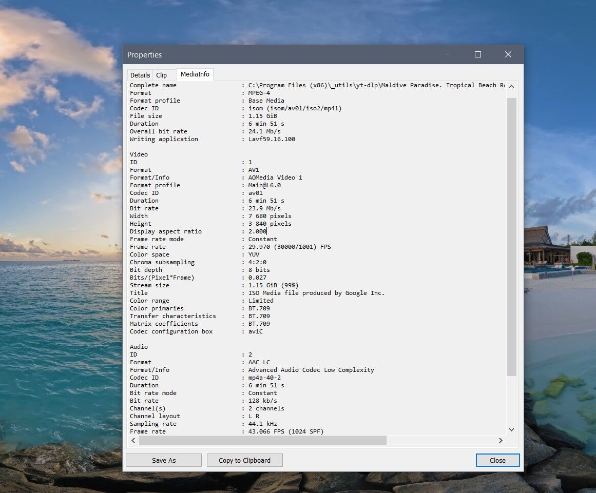

Nekem kérdezés nélkül webm (VLC) format-ban töltött le.. ami vlc playerben szépen meg is nyílik 360-as nézetben, remélem majd abban a skyboxban is fog menni ahogy kell. A log végén nem értem, hogy mégis mit törölt le, maga a file megvan.
C:\Users\mzpro>yt-dlp https://www.youtube.com/watch?v=eEjyxg_0nDM
[youtube] Extracting URL: https://www.youtube.com/watch?v=eEjyxg_0nDM
[youtube] eEjyxg_0nDM: Downloading webpage
[youtube] eEjyxg_0nDM: Downloading tv client config
[youtube] eEjyxg_0nDM: Downloading player f6e09c70
[youtube] eEjyxg_0nDM: Downloading tv player API JSON
[youtube] eEjyxg_0nDM: Downloading ios player API JSON
[youtube] eEjyxg_0nDM: Downloading m3u8 information
[info] eEjyxg_0nDM: Downloading 1 format(s): 313+251
[download] Destination: 70 minute Virtual Cycling in 360° VR Spain to France 4K Video [eEjyxg_0nDM].f313.webm
[download] 100% of 9.55GiB in 00:13:32 at 12.03MiB/s
[download] Destination: 70 minute Virtual Cycling in 360° VR Spain to France 4K Video [eEjyxg_0nDM].f251.webm
[download] 100% of 73.13MiB in 00:00:15 at 4.75MiB/s
[Merger] Merging formats into "70 minute Virtual Cycling in 360° VR Spain to France 4K Video [eEjyxg_0nDM].webm"
Deleting original file 70 minute Virtual Cycling in 360° VR Spain to France 4K Video [eEjyxg_0nDM].f313.webm (pass -k to keep)
Deleting original file 70 minute Virtual Cycling in 360° VR Spain to France 4K Video [eEjyxg_0nDM].f251.webm (pass -k to keep) -

Elnézést kívánok! egy ffmpeg.exe még kell a mappába..
nagyon rég volt, bocsánat. de azt sem kell installálni.. Még szól is érte letöltés előtt a yt-dlp!
Amint ott van, 8k lesz az a file"YouTube provides many different streams of media to download. The highest quality (greater than 720p) video and audio is provided as separate streams. If ffmpeg is not available, yt-dlp will not download these higher quality separate streams because it has no means to combine them into a single playable file.
If ffmpeg is not available, yt-dlp will attempt to download the highest quality media it can find that is not separate video and audio streams. With YouTube as an example, this means that you can typically download a video up-to 720p in quality. The video file is already in a combined video+audio format directly from YouTube." -

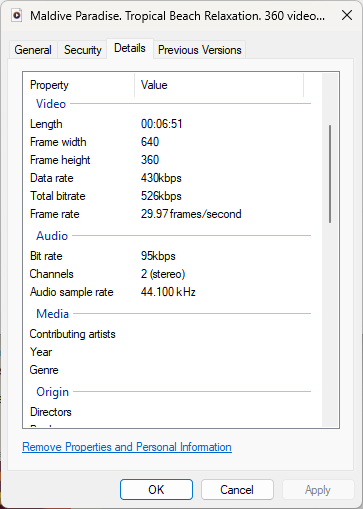

Koszi, akkor jo lesz ez. Kinyitottam a GH oldalt es volt ott 12 ezer parameter meg pre-requisites es igy azonnal a "ezt most nem fogom elolvasni" kategoriaba kerult
Szerk: Nekem egy 26MB 640x360 videot szedett le ugy:
Ezzel a parancsal:
yt-dlp.exe https://www.youtube.com/watch?v=jqq_ZdD5Zwg

Sziasztok, rossz a netem, szeretnék youtuberól 360-as videókat letölteni és offline módban nézni max felbontásban. Milyen letöltőt és lejátszót használhatnék? (MQ3). Köszi.
