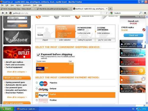

Nem kötöszködök AK rendelés.
Bevizsgáltani ha akarod vidd el, szerintem nem (én véleményem szerint) kell.
Nekem sincsenek bevizsgáltatva (M16, M4A1, Mp5) és nem volt gond eddig.
Ez EU. (.PL = Lengyel ország) Se vám se adó csak fun.![;]](//cdn.rios.hu/dl/s/v1.gif)

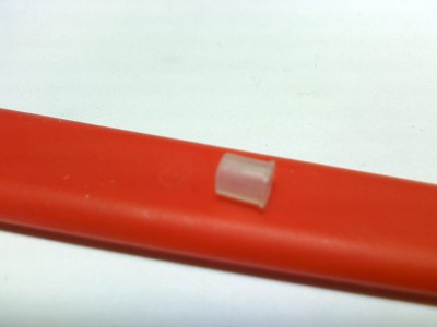

akkor marad az amit kaptam vele.
valahol olvastam hogy vezetékdarabot használtak. Tökre bejött a teszt alapján.Más. 7k-ért egy Swiss Arms M6???
