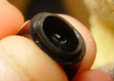

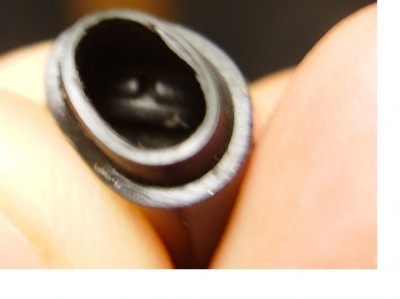

Hát azért mert nem bírtam ki, hogy bele ne kontárkodjak
Egyébként a fültisztító pálcika ami átjárta a környékét elég ... hát fekete lett.
Meg tudod befűrészeltem a hopkamrát is egy befőttesgumi erejéig, hogy ne potyogjanak a bb-k. Tudod, mint az mp5-nél, bhdII-n mutattam.
Nem akarok ötleteket adni de ezzel lehet csalni kronózáskor
4 lövés erejéig -
szbalogh
Visszadobtam a gyári hopgumit a stukkerbe ... ég és föld a különbség a madbullhoz képest. A gyári sorjás gumival mintha madzagon húznák a bogyókat

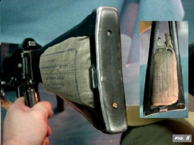

Kicsavaroztam a tus végét. Valami eszement megoldás van odabent. Egy rugó fogja a kioldó gombot és azt a rejtekajtó valamit. Amint leszedtem szétugrott... most legózhatom össze.
Gyorsan ledobtam róla a Tamyát és ráforraszttottam a T csatit mert az aksin is az volt. Most megy a szakadt aksim töltése. Valóban egész jó motor lehet benne ha egy ilyen ezer éves 3 hónapja nem töltött aksival és azzal a vezetékeléssel elindult
Nagyon jó masszív szerkezet és nem is olyan nehéz mint vártam.
