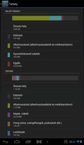

ThePlague
No lám nekem is lett egy ilyen csodálatos gépezetem... Egy olyan segítséget szeretnék hogy hogyan lehet egybe olvasztani a Internal Memory-t és az SD kártyát mert ha én rakok be egy fizikai SD kártyát azt extSD-nek érzékeli és a sima SD card meg úgy működik mint egy belső partició.
Szóval erre szeretnék megoldás kérni hátha valaki tud
Elmondom az okát hátha úgy egyszerűbb a megoldás, Hearthstone: Heroes of Warcraftot akarom felrakni rá de egyszerűen a telepítéshez szükséged memória nem elég :S
Linkeltem egy képet hogy hogy áll most a memória
