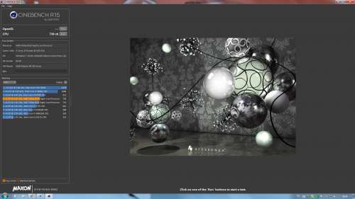

hackeeeee #49969 üzenetére
Nos én is próbálgattam, a Nb 2400-ról 2200-ra visszaállítottam ,viszont 4500-4600-ra állítottamés egyből megtáltosodott. A cpu feszt hagytam 1.400V-on. Az is fura,hogyha egymás után ugyanazon beállításokkal csinálok két mérést,más értéket kapok. Sőt az sem mindegy neki,hogy bekapcsolom az Xmp profilt a memóriának vagy autón hagyom.
Tito30
hackeeeee #49961 üzenetére
Megpróbáltam az LLc változtatásokkal,nos a biosban ez van írva az LLc használathoz;
LLc=100% for Am3+
LLc=50% for Am3
When Owerclock Mode = Manual or Multipler/Voltage Change=Manual set LLc= Disabled.Ha az LLc-t disabledre állítom,akkor a terhelés alatt azonnal kifagy a rendszer.
Ha az LLc-t 25%-ra állítom akkor megy 4700mhz-en egy darabig terhelve egy kis fesz emeléssel,aztán 1 mag
hibával kilép a Prime alatt. Cinebench alatt szinte rosszabb eredményt kapok 4700-on mint 4500mhz-en,kicsit
fura -

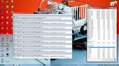

Volna egy olyan kérdésem,hogy a 8320-as proci,Asrock Fatality profesional 990 lap ban 1,45V-t kap 25% LLC-vel, memória xmp 1600 gskill és így 4700mhz-nél a prime95 megy,a proci dolgozik de a képernyő kifagy nem reagál semmire. Valami finomhangolási ötlete valakinek
A vrm bordán tojást lehetne sütni,esetleg azt hűtsem?
