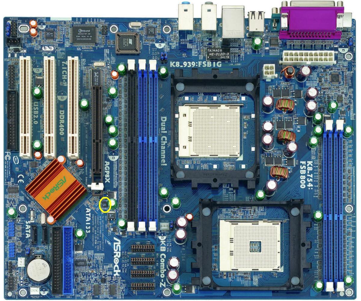

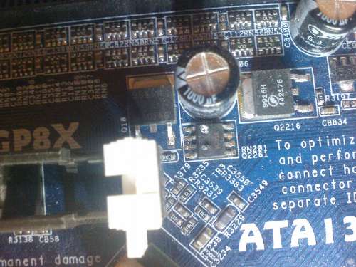

A másik, szintén a bumeráng csomagban jött, egy igen faxa kis lap, ez:
A nagytudású a 939 melletti ram-foglalatok közül a középsőt használta, és egyszer csak sms-t kapott az indiánoktól: felszállt a füst, a sárga karikás chipből. A lapot megkaptam, én meg izgalommal kezdtem vizsgálni, vajon mi halt meg, mihez tartozik a chip.
És ez lenne a kérdésem a szakértőkhöz, mi ez a chip, és mihez tartozik?
2 lehetőségre gondoltam, vagy totál nem látja a ramot itt, akkor még a 754-es rész azért használható, van is procim bele, vagy az AGP halott, az nem lenne jó (a srácnál nem lehet tudni, simán lehet hogy azt ölte meg).
Kipróbáltam, ram meg vga nélkül, indult a tesztkártya szerint, hurrá.
PCI VGA, 128-as ram bele, és van kép, szuper.
AGP VGA bele, indul, még szuperebb. De akkor mi halt meg?
Kiderült, csak a középső ram slot halt meg, a 2 szélső megy, vagyis a lap még igen jól használható.Szóval vagy kerül hozzám majd egy olyan chip, és kicserélem, vagy ha valakinek majd így is jó lesz, akkor így marad.
Aki meg tudja a választ bármelyik kérdésre, ne tartsa magában.
Bónusz kérdések: levegyem a chipet, vagy az már bajt nem okoz?
Illetve lehet hogy 1 ága halt meg, 2 meg megy, és ha leveszem, nem fog menni egyik ramslot sem? -
