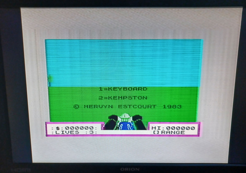

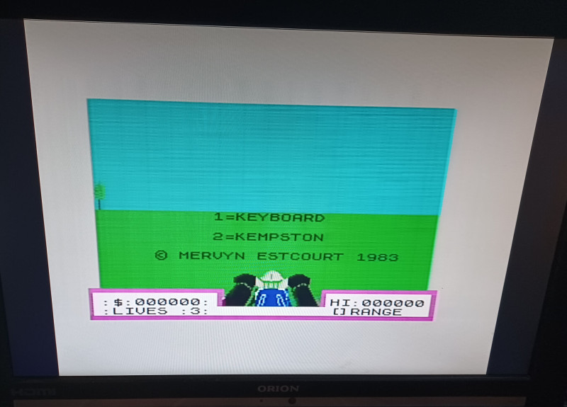

Végre ma volt időm egy kicsit retrózni, az apropója az volt, hogy kaptam egy 48K-os ZX Spectrumot, amiben persze a billentyűzetfólia halott volt (azt vettem bele utángyártottat), de küllemre kívül/belül teljesen korrektül néz ki, rf antennán elég zavaros képe van, gondoltam, ha már így működőképes kicsit kipofozgatom, első körben megcsináltam a legegyszerűbb kondis s-video modot, a kép kissé élesebb lett, de ugyanúgy zavaros keresztbe mászkáló vonalak vannak rajta (ennél azért sokkal többre számítottam, EP esetében ég és föld volt a különbség az rf és scartos kép között). Van ennél egy "komolyabb" mod is ami tranyót kondit és ellenállást is tartalmaz, de élek a gyanúval, hogy nem feltétlen ez a gond. Annó az EP-ban volt ilyen ellenállás poti amivel lehetett állítgatni képet, de ebben semmi ilyet nem látok. De, inkább berakok két képet, hogy miről is beszélek, hátha a Spectrum guruk egyből vágják;
ez az rf antennás kép;
Ez pedig az S-video mod utáni;
