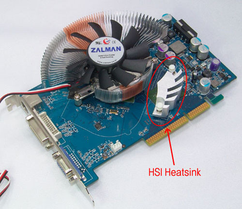

Zalman VF700 van/volt rajta, de -alapból- nem kompatibilis, úgyhogy az is átalakításra szorul, de az nem vészes.
A problémám pedig pont a "kis passzív bordával" van, merthogy az nem volt rajta és reszelni kéne egyet rá.
Kipróbálni sem tudtam egyelőre, remélem nem sült meg.

Xpertvision 7600 GT (ez a leginkább szemléletes oldal)
43mm -esek a lyuktávolságok. Ha van bármilyen kb. ilyen, HSI-méretű hűtő, akkor már el tudok indulni valamilyen irányba vele.
Azt nézem, hogy a Galaxy esetében sem pont a chip -el egy vonalban vannak a lefogató pöckök, elvileg jó lehet. -

Nincs valakinek egy HSI hűtőbordája elfekvőbe?
Vagy halott GeForce 6 v. 7 szériájú AGP-s kártyája?
Most nem fűlik a fogam, hogy reszeljek egyet egy NB-bordából.

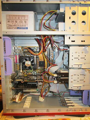

Viszont a táp nem eredeti Chieftec.
Többszörösen nem:
- Amikor vettem, akkor egy arany színű, 2 ventis Q-Tec 400W-os táp volt benne (ezt még nem teszteltem/restauráltam)
- Most egy Huntkey táppal megy (ami egyébként elég jó, de hangos)
- Mivel a mostani hangos, ezért kap egy csendesebb, 420W-os Levicom tápot (Német és jó cucc).

unclefucka
Mivel:
- retró-lázban égek
- unatkoztam
- kikerült a Ti500 a Palomino mellől
- egy kolléga Voodoo2-kel tett fel a HA-raJött az ihlet, fogtam magam és elővettem őket:
Gainward Dragon 3000, ha valaki nem ismerné.
A konfig:
- Abit KT7A
- AMD Athlon 1600+ (Palomino mag, 1400MHz)
- 512MB PC133 SDRAM
- Matrox G200 8MB
- Voodoo2 SLI
- AWE64 (CT4520) egy füst alatt ezt is kipróbáltam
- Windows 98SE
- ház, FSP táp, 40GB, 52x LG, FDD, Kingston PenDriveAz eredmény:
Az Unreal Tournament úgy szalad, hogy öröm nézni
Az installálás persze döcögősen ment, mert gondoltam, hogy mi baj lehet, ha a gyári drivert rakom fel.
Aha, persze, ahogy azt Móricka elképzeli.
Csökkentett mód -> gyári driver eltávolít -> Fast Voodoo driver telepít -> öröi' bódottá'
Megtanultam a leckét, hogy a gyári driver elég durva inkompatibilitásokat produkál Athlon-os rendszerek alatt. -
