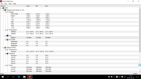

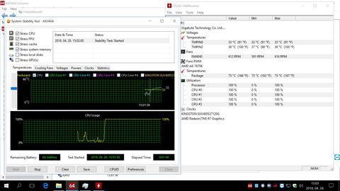

Például most idle-ben egy Noctua NH-L12 csak a felső 12 centis ventivel, 375-ös fordulaton elviszi a gépet, úgy hogy mérhetetlen lesz a hőmérséklet, olyan alacsony:
Ugye nyilván a 15 fok nem valós, illetve a Package 50 fokja sem az ami nekünk kell.

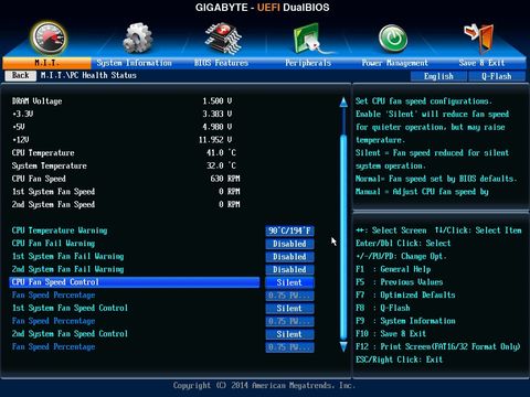

Na szóvalakkor:
BIOS-ban a Silent-re itt állítod:

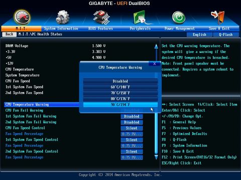

Figyelmeztetést itt tudsz állítani:
Mindegy mennyinél szól, a lényeg az legyen, hogy tudd mire van állítva, akkor holtbiztosan tudod, hogy azt a hőmérsékletet tuti nem érte el, ha nem szól. Egyébként szirénázni fog az alaplapra kötött hangszórón keresztül. Ehhez ugye kell rákötve lennie alaplapi hangszórónak ha az nincs, akkor nem fogod hallani.

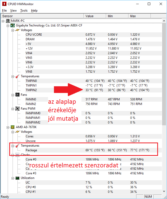

BIOS-ban az 50-60 az normális, mert mivel már írtam itt max. feszültséggel megy minden mag.

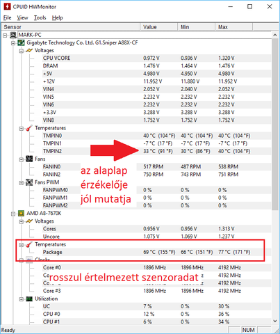

Továbbá hőmérsékeletek:

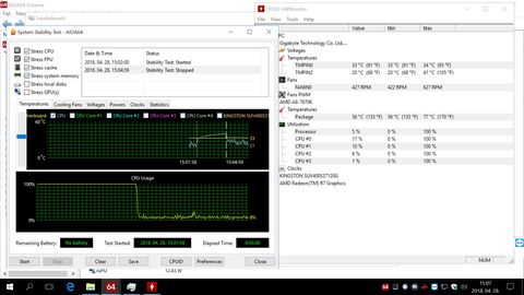

Ha nincs terhelés alatt a gép, akkor az idle hőmérsékletet elég rosszul méri, mivel túl alacsony.
Amint terhelést kap a gép, akkor az egyik hőfoknak be kell állnia a CPU hőmérsékletére, például nálam a TMPIN2:
De amint lejön a terhelés a gépről, megint össze-vissza fogja mutatni a CPU hőmérsékletét, ha az túl alacsony:
szerk.: Ja, igen:
HWMONITOR azért jó, mert egyértelmű, hogy melyik szenzor hova tartozik. Pl.: Az alaplapon két érzékelő van, ez BIOS-ból is látszik, egy System, meg egy CPU.
HWMONITOR-ban meg lehet feleltetni, pl. nálam a TMPIN0 a System, a TMPIN2 pedig a CPU BIOS által mért hőmérséklete. -

A borda azért hideg, mert a venti fújja mint az állat, ezért a felületét hidegnek fogod érezni.
Szerintem ahogy már mondtam BIOS-ban a ventiprofil ilyenre van állítva. Tedd át Silent-be...
Illetve BIOS-ban állíts be csipogást mondjuk 70 fokra, akkor biztzosan tudni fogod, hogy mikor éri el azt, ha eléri egyáltalán...

Azért mert UEFI-ben nem veszi vissza az órajelet, és max frekin illetve maximum volton megy a proci. Az 50-60 ott teljesen normális. Az Winben a teljes terhelés lesz.
De próbáld ki. Biosban állítsd be hogy 60 fokon riasszon. Akkor tudni fogod mikor van tényleg 60 fokon...
szerk.: Ne TMPIN2 nézz, mert az az én alaplapomra vonatkozik. Lehet a tiednél más.

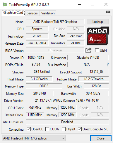

Épp húznám kicsit az IGP órajelét, de akármire állítom, mindig alapórajelen megy. Ez most így miért?
