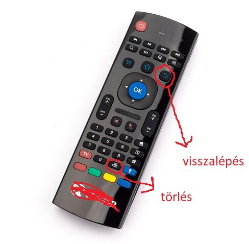

Én is ilyen távirányítót használok, LE alatt (8.2.3.1) működik és keymap editorral programozható is.
Korábban volt fenn CE is és úgy emlékszem, hogy ott is működött. -

Segítséget szeretnék hozzá kérni, nem Mecool kütyünél mi a pontos menete ennek a remote.conf-os mókolásnak?

Én simán a droidosat használtam azt hiszem. Pl droid alatt felteszel egy total commandert, a CE pent berakod, akkor simán átmásolod a droid alól a CE gyökerébe. Nem kell ssh ha az idegen és így elég egyszerű. ( kicsit a TC-t kell tudni kezelni droid alatt)
Ez nem csak minixnél működik, amióta megint kezeli a remote.conf-ot a CE szerintem bármilyen boxnál megoldható ahol a droidban ott a remote.conf az system/etc-ben. -

Olvastam, hogy valamit mokolni kell. Csak sajnos nem tudom, hogy mit, hogyan.
Minden LE-alatt működött a távvezérlő, csak egy CE-alatt nem működött. Ha az új verzió alatt sem működik, segítesz beüzemelni?
Telepítésen kívül máshoz sajnos nem értek.(felrakom a rendszert, majd itt megáll a tudomány) Elnézést érte előre is.
