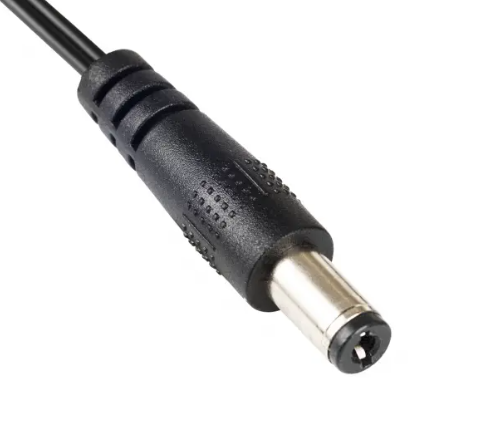

Nem kell valamire figyelni? Feszültség áramerősség. A tápon 5V 3A van írva.
Polaritás, meg a csatlakozó ami lényeges DC 5.5 x 2.1 legyen. Ha nem találsz 3A-es tápot a 2A is jó lesz hozzá. De kisebb semmiképp ne legyen.

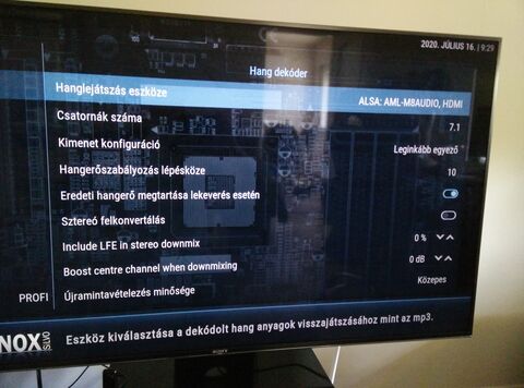

Minix Neo U9-H, Denon X1500 van.
Felirattal, eredeti hanggal nézek filmeket, eddig két régi film volt, ahol szinkronnal néztem, mert mindkettő egyforma gyönge volt, így nem volt értelme az eredetinek, AC3 5.1 @ 640 kbps.
Amit linkeltem, ott ezt javasolták:
Changed
Old: ALSA: AML-AUGESOUND,HDMI Multi Ch PCM
New: ALSA: AML-AUGESOUND,HDMI -
