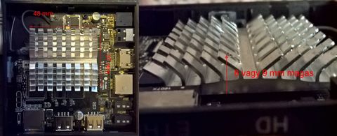

Bocsi aludtam .
Képet csatolom a méretekről de ahogy írtam ez egy tákolás volt közel sem ideális a borda mérete lehetne nagyobb jóval.
Szerintem jobban jársz ha szétszeded és felméred a terepet és nem az én gányolásomra alapozol ."az jó lenne a ram-ra és a SOC-ra" én csak a s905x re raktam a akasa ragacsból mert nem egy magas a tárhely , memória , cpu de a gyári is csak a cpu-ról adta át a hőt fémlapnak.
A magasság nem annyira pontos mivel nekem sokkal magasabb volt a bordám és ezért elhajlítottam V alakba a tüskéket hogy beférjen a dobozba így elég nehéz megállapítani a méretét, de olyan 8-9 mm magas így meghajlítva.
