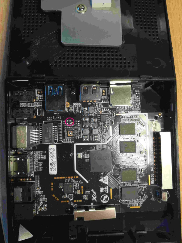

Na a sok mókolás közben végleg tégla lett a box.
Hard brick. (X96 MAX Plus 5)
Pedig mindent ugyanúgy csináltam, mint előtte: kiírtam vagy 10-15-ször a romot és mégsem történt baj, kivéve a végén: akármikor tégla lett vissza tudtam hozni. Most már az USB Burning Tool és a PC sem látja.
Marad a Mask Rom Mode, bár attól meg fázok.
Elvileg a piros körön belül van a szükséges pin vagy pinek, de a neten nincs pontos leírás róla.Ez az enyém:

Na akkor tanulságul másoknak is:
az 5. pont volt a megoldás
kapásból felment rá a ROM
--------------------------------------------------------------------Még egy tanulság:
Viszont utána megint sikerült agyonvágnom, sőt még rosszabb lett a helyzet, már az alaprendszer sem indult el.
Aztán a meglévő 2.2-es UBT-vel sem sikerült feléleszteni. Ezért (netes javaslatra) feltettem egy 2.1.7-es UBT-t. És tádádádám. Siker.
Vagyis cserélgessük az UBT-ket. -

sunavlys #98925 üzenetére
Mindent ugyanúgy csináltál, ahogy eddig ? Nem lehet, hogy másik USB porton próbáltad ? Nálam például csak a régi USB2 porton csinálta meg hasonló boxxal , X96 MAX Plus (teszem hozzá ebből van vagy 5 féle verzió az enyém egy Plus2_T volt)
Esetleg próbaként megpróbálhatnád, hogy egy Slimbox ROM-ot felteszel innen https://slimboxtv.ru/x96max-plus/ ott van a tied ROMja is az officiallal együtt.
A másik amire még gondolni tudok, hogy kipróbálhatnád egy másik USB kábellel is, mert van amivel csak tölteni lehet és adatátvitel meg nincs. -
