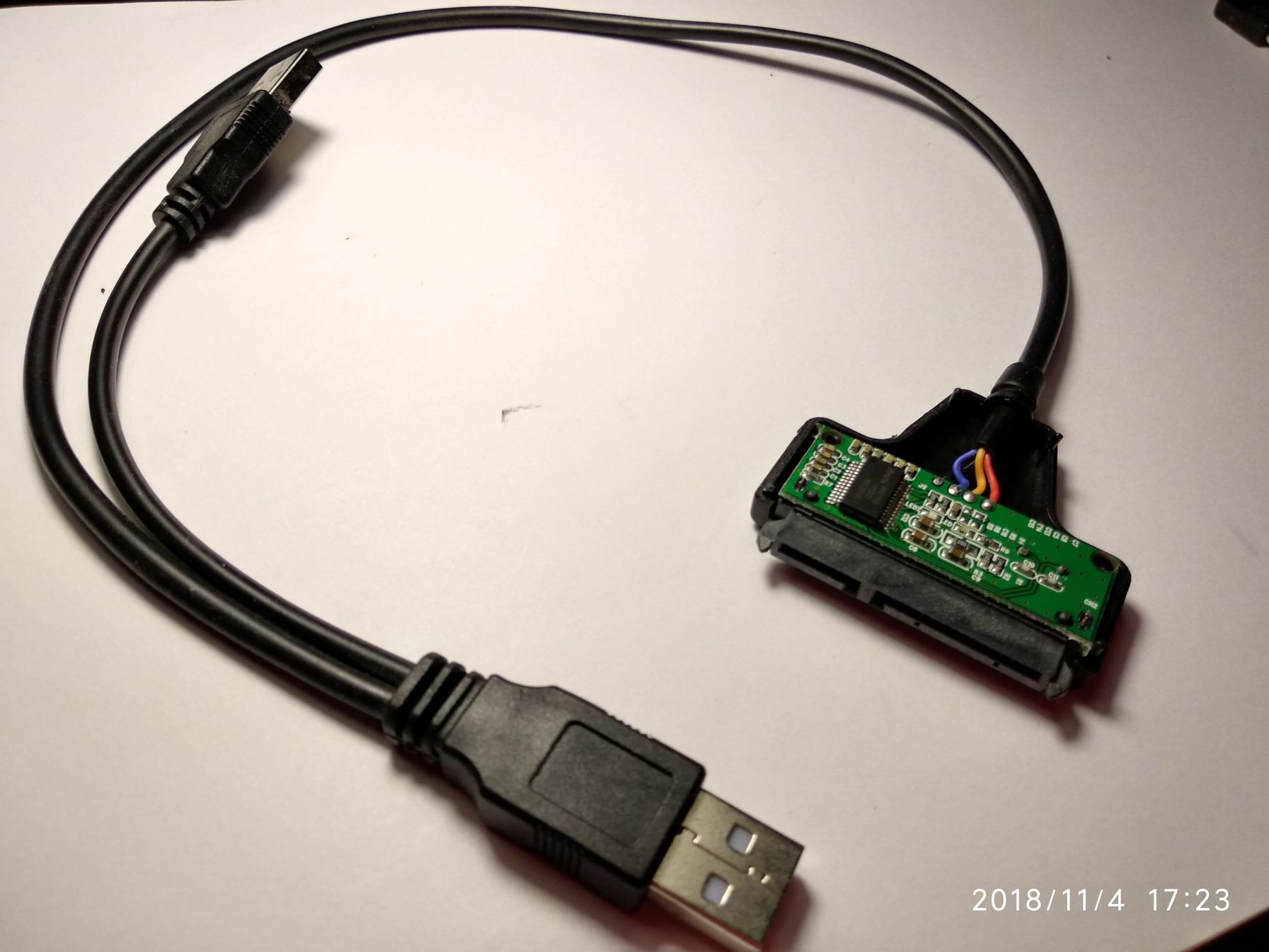

DoItYourself
Csicsóka
Ez a megoldás az esetek nagy többségében tökéletes, de volt rá példa hogy ez sem állította le a HDD-t.
WD lemez esetén pedig a hdparm helyett CSAK a hd-idle működik. -
