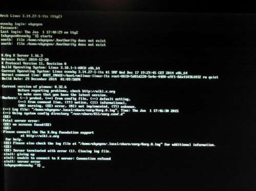

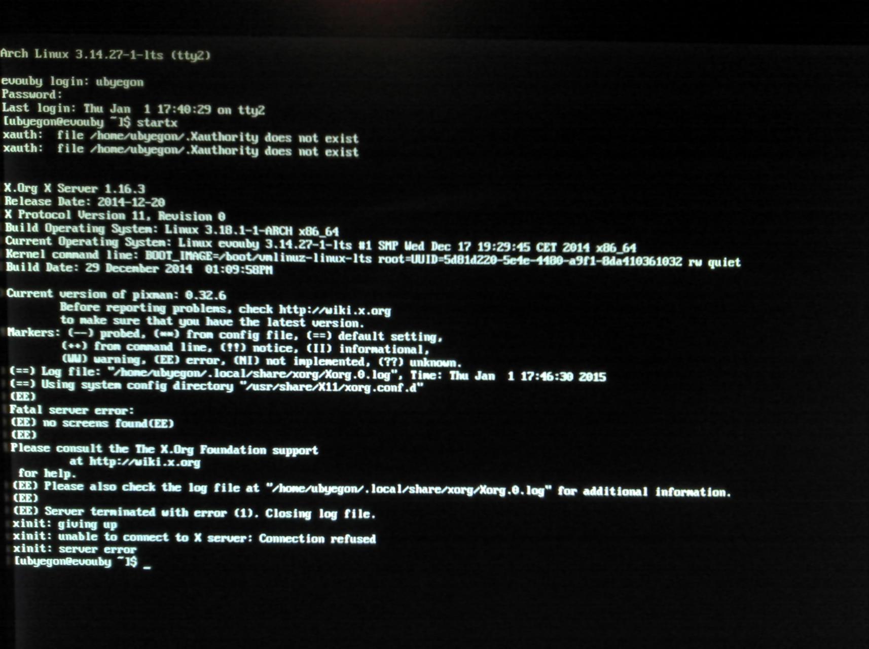

Nagy nehezen felrakta, bár előbb db-upgrade- t javasolt, aztán települt sok minden, de valami nem jó még mindíg.
bocs, de csak mobillal készült képet tudok berakni:
persze, hogy logokat olvasok, mert most még tudok, amúgy sem SSD- re tettem most!
Ahogy nézem, írkál valami új kernel buildot is, én meg lts kernellel telepítettem.
_Dumber_
#2761
és
(#2760) joecontraRavasz kérdéseket tesztek fel, úgy nézett ki, mindent felrakott, pont a xorgot nem?
Megnézem valahogy.
valami van a pacman logban:
[2015-01-01 12:38] [PACMAN] installed xorg-xauth (1.0.9-1)
[2015-01-01 12:38] [PACMAN] installed gksu (2.0.2-5)
[2015-01-01 12:38] [PACMAN] installed gcr (3.14.0-1)
[2015-01-01 12:38] [PACMAN] installed libcap-ng (0.7.4-1)
[2015-01-01 12:38] [PACMAN] installed gnome-keyring (3.14.0-1)
[2015-01-01 12:38] [PACMAN] reinstalled polkit (0.112-2)
[2015-01-01 12:38] [PACMAN] installed xdg-user-dirs (0.15-1)
[2015-01-01 12:38] [PACMAN] installed xorg-xset (1.2.3-1)
[2015-01-01 12:38] [PACMAN] installed xdg-utils (1.1.0.git20141009-1)ezt próbáljam kiadni ezek szerint:
pacman -S xorg-server xorg-apps xorg-xinit xorg-server-utils -
