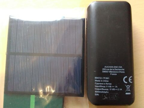

Sziasztok, kicsit gondban vagyok a következő dologgal.
Egy ilyen (auchanos, szimpla) powerbank-ot tudnék tölteni ezekkel a 'szokványos' (max 6V, 150mA-es) arduinohoz 'való' napelemmel?
Vagy másképp kéne, esetleg sorban/párhuzamosan többet összekapcsolni?
Egy arduinot és pár perifériát szeretnék vele meghajtani.
