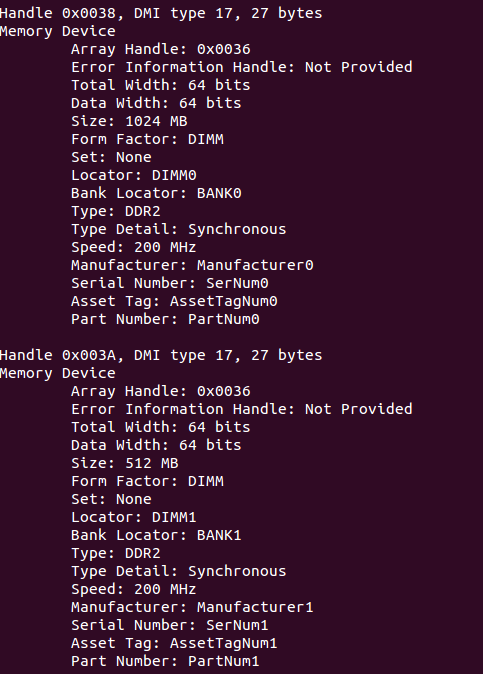

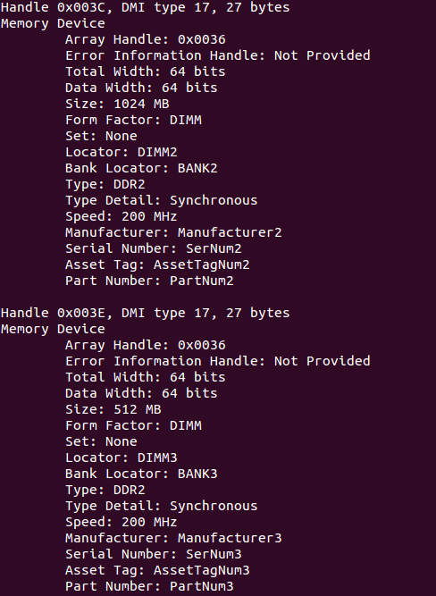

Sziasztok !
Egy ideje olvasgatom ezt a topikot.
Nekem is ASUS P5LD2 SE lapom van,2x1gb és 2x512 memoriával,és Pentium D 820 proci.
Már megrendeltem egy ismerősnek a tanácsára azE6600 dual core procit.
Már alig várom.
Azonban van egy kérdésem .
Már régebben is észrevettem,hogy a memóriák 200mhz-n mennek.Az normális?
Ubuntuval használom a gépet,így a fent szereplő progik nem működnek rendesen.
Terminálos infó ezt adja.Már cserélgettem ,kivettem,egyesével próbálta... -

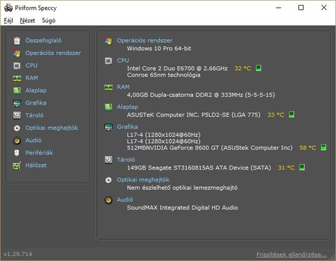

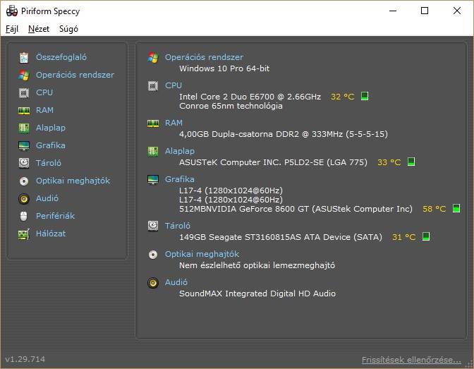

A cégesből maradt meg egy p5ld2se alaplapos pc. A fiamnak lett felbővíve játékra,jelenleg 4 db 1gigás 800-as ram,core2duo e6700,és majd valószínüleg a héten megérkezik a hd5970-es. A lényeg,a proci gyári órajele 2.67 Ghz,ram 667,amit fesz emelés nélkül 3.3 Ghz-re emeltem,a STALKER játék a gyári beállításokkal szaggatott,ám az órajelemelés után,3.3 Ghz ,valamint a ramok 820-on stabilan mennek,a játék a korábbi legalacsonyabb,low kb 800x460 ment jól,most az 1024-en simán megy. A kérdésem,lehet -e tovább húzni ,mondjuk 3.6-ig a procit,továbbá,az északi híd Mhi feszültségét vagy autó,vagy 1.5,Vagy 1.6 V-ra tudom állítani,amit érdemes-e 1.6-ra tenni.
A Bios 1301-es.
