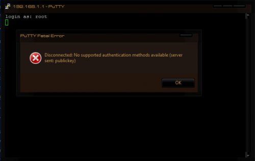

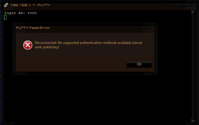

aldebaran
Intruder2k5 #1209 üzenetére

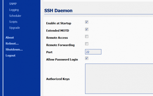

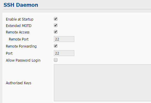

tudom, írtam én annyit is, csak arra szintén a please wait volt egy pillanatra és semmi.
putty-al se tudok bemenni, bár nem olyan fontos, csak láttam videót erről a sebességtöbbszörözésről:A gyári fw-ben nincs egy pár dolog, amit használok. Ez a 90 is bőven elég.

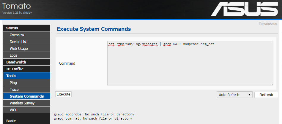

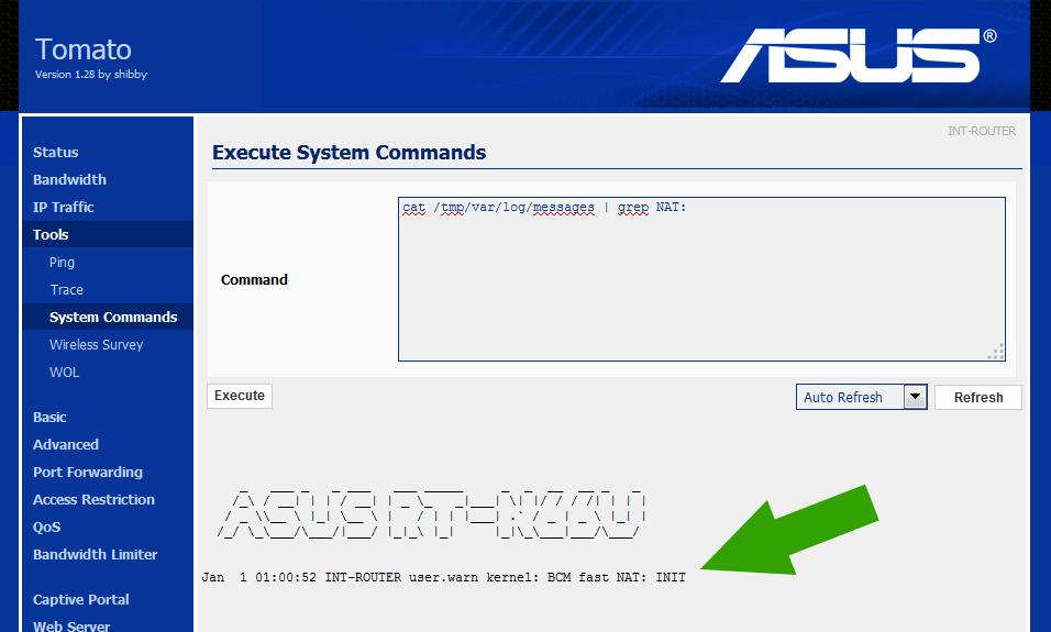

aldebaran #1208 üzenetére
Csak ennyit írj be:
cat /tmp/var/log/messages | grep NAT:
Ha így nincs válasz, akkor sajnos passzolom, nem tudom miért nem megy RT-N15U-n, pedig legjobb tudomásom szerint minden K26RT-N fw-n mennie kellene, és N16-on láttam is menni.
Egyébként vélhetően gyári fw-vel átjönne a teljes sebesség, mert valaki írta fentebb pár hónapja, hogy közel 500Mbps-t átvitt neki.

Rátettem: Tomato Firmware 1.28.0000 MIPSR2-128 K26 USB VPN
De sebesség ugyanaz...
A logban nincs benne amit írtál, hiába futtatom le többször is... -
