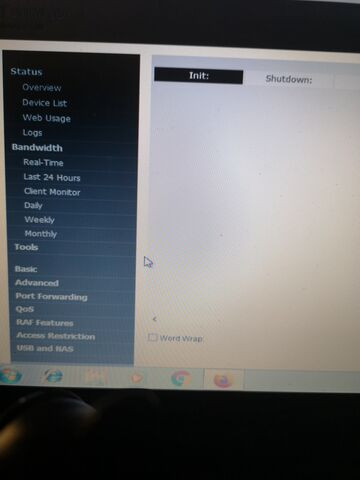

Nincs. Azt írja ott, hogy
Error verifying known size of JFFS. Check the logs to see if they contain more details about this error.ÉS most hogy nézem, televágja a logot ilyen üzenetekkel:
Nov 20 13:19:52 tomato user.warn cstats[726]: Problem loading /jffs/ip_traffic_monitoring.data. Still trying...
Nov 20 13:19:57 tomato user.warn rstats[724]: Problem loading /jffs/bandwidth_monitoring.data. Still trying...
Nov 20 13:20:00 tomato cron.info crond[719]: USER root pid 4135 cmd sched sch_c1
Nov 20 13:20:00 tomato user.info sched[4136]: Performing scheduled custom #1...
Nov 20 13:21:00 tomato cron.info crond[719]: USER root pid 4144 cmd sched sch_c1
Nov 20 13:21:00 tomato user.info sched[4145]: Performing scheduled custom #1...
Nov 20 13:22:00 tomato cron.info crond[719]: USER root pid 4153 cmd sched sch_c1
Nov 20 13:22:00 tomato user.info sched[4154]: Performing scheduled custom #1...
Nov 20 13:23:00 tomato cron.info crond[719]: USER root pid 4162 cmd sched sch_c1
Nov 20 13:23:00 tomato user.info sched[4163]: Performing scheduled custom #1...
Nov 20 13:24:00 tomato cron.info crond[719]: USER root pid 4171 cmd sched sch_c1
Nov 20 13:24:00 tomato user.info sched[4172]: Performing scheduled custom #1...
Nov 20 13:25:00 tomato cron.info crond[719]: USER root pid 4180 cmd sched sch_c1 -

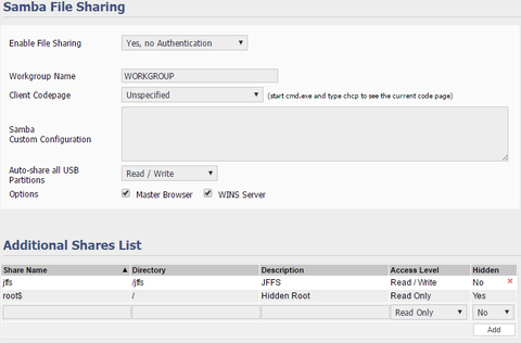

Elakadtam a JFFS-sel, tudnál segíteni? Azt mondja hogy nem hozhatom létre a konyvtárat:root@tomato:/tmp/home/root# mkdir -p /jffs/rootfs/tmp/etc
cannot create directory `/jffs/rootfs': Read-only file system -
Gyanítom nem csak a swap lett inaktív, hanem az /opt és a /nas alá sem csatolja fel a partíciókat.

Az asszony resetelte a rootert és úgy látom ezzel inatkív lett a swap partíció. Hogy tudom aktívvá tenni ?

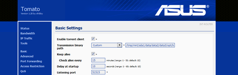

Intruder2k5 #21539 üzenetére
Amit írtál (9091), ott connection refused van.
Ezen kívül próbáltam még:
http://192.168.1.1/rtorrent (404)
http://192.168.1.1/51515 (404)Elvileg üresek ezek a portok, a routeren nincs beállítva rájuk semmi.

Intruder2k5 #21537 üzenetére
Hát elég furcsa:
amikor a bekapcsolom a klienst és rányomok a Save gombra ez a bejegyzés kerül a logfile-ba:
Feb 14 09:13:43 unknown user.notice root: Transmission daemon successfully stoped
Feb 14 09:13:46 unknown user.notice root: Transmission daemon successfully stopedAztán pár perc múlva (miközben hozzá sem nyúlok) meg ez:
Feb 14 09:14:47 unknown user.notice root: Transmission daemon successfully started
Feb 14 09:15:01 unknown user.notice root: Transmission stopped? Starting...
Feb 14 09:15:01 unknown user.notice root: Transmission daemon successfully stoped
Feb 14 09:15:03 unknown user.notice root: Transmission daemon successfully stoped
Feb 14 09:16:04 unknown user.notice root: Transmission daemon successfully started
És innentől nincs új bejegyzés.
Próbálom ebben a "started" állapotban elérni, de 404 rá a válasz.
Van ötleted ? Biztosan nem a swap lehet a baja ? Mert nekem írja is ott: -

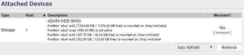

Vegha
Intruder2k5 #21535 üzenetére
Nem találok ilyet (swap szóra keresve a log fileban). Maga a partíció is csak 1-szer szerepel:
Jan 1 01:00:14 unknown user.info kernel: sda: sda1 sda2 sda3 sda4
Igazából azt sem tudom miért nem aktív a partíció.

Nem elég, mert csak a GUI van meg az fw-ben, épp ezért ez a neve is.
1. Töltsd le ezt a file-t.
2. Nevezd át a kiterjesztését tar.gz-re.
3. A benne lévő transmission-daemon file-t másold a router HDD-re.
4. Adj neki futtatási jogot: chmod +x /eleresi_ut/\transmission-daemon
5. Az USB and NAS -> BitTorrent Client -> Transmission binary path menüben add meg a bináris helyét, állítsd be amiket kell, és indítsd el. -
Vegha
Intruder2k5 #21519 üzenetére
Tudnál kérlek segíteni, hogy mit, honnan, hova ? Elég rég foglalkoztam már ezzel sajnos.
Szerk:
most nézem, hogy az USB and NAS alatt van BitTorrent. Vagy az nem elég nekem ? -

Őőő... eddig nem használtam a torrent klienst a routeren. Most ránéznék, de nem találom a https://192.168.1.1/rtorrent címen. Hol kellene lennie ?

Hmm... így sikerült elérni és most megjelenik a teljes tartalom is amikor hálózati helyeket akarok browse-olni. Lecsatlakoztattam a meghajtokat és net use-zal újra vissza.
Köszi szépen!Mi lehetett a gond ?
Vegha
Intruder2k5 #21512 üzenetére
Vegha
Intruder2k5 #21510 üzenetére
Ez van rajta: Tomato Firmware 1.28.0000 MIPSR1-132 K26 USB BTgui-VPN
Samba-t hol is találom ?Gyurka: a W10 nem látja a fájlrendszert (ext3) csak a partíciókat.
