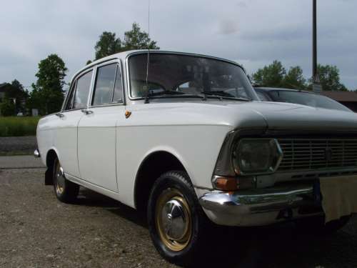

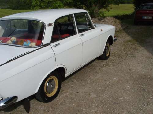

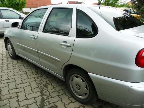

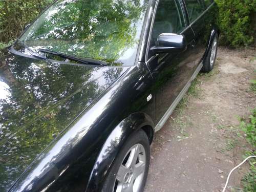

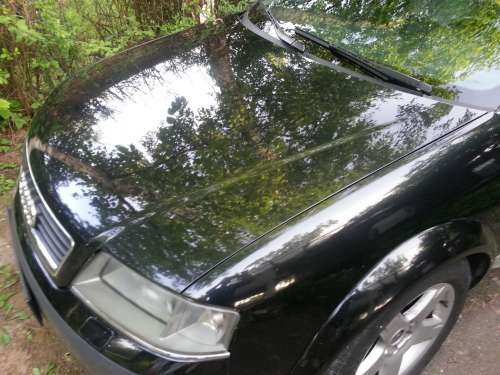

Ilyenre sikerült. Sajnos lényegében már az egész autót újra kellene fényeztetni..Közelröl már sok a karc és a bejavítás,húzás,horpadás, a rozsda is dolgozik már egy két helyen.. Ha egyszer rászánnám magam,hogy újrafestessem valami szép gyöngyház fehérrel...Az kb mennyibe kerülne? (természetesen a kaszni elötte teljesen helyre lesz pofozva,karosszériás haver van aki profi,de a festökkel én (eddig) mindig megjártam...

Nézd te írtál egy autót amiről lehetett tudni,hogy mekkora kb méretre.
Milyen a aszine azt nem tudni pld pezsgő metal vagy méregzöld stb...mindegyikben más a gyöngy ami persze drágítja a festék árát.
1790ft/decije annyiért keverik nekem a festéket metal esetén.
lakk 5500ft/liter és karcálló HS lakk. -

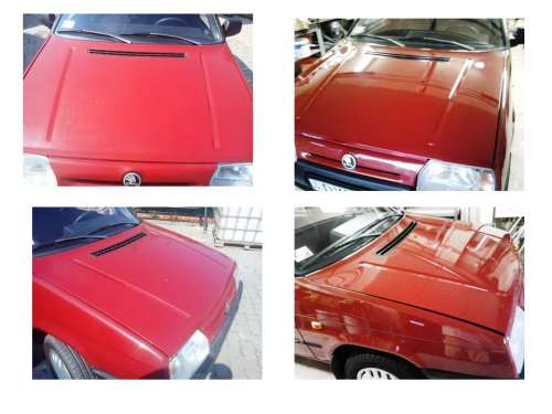

Tudomásom szerint 1991-es volt és sosem volt garázsban.Azaaz "hazudok" amig políroztam 14-16órát addig garázsban volt. -

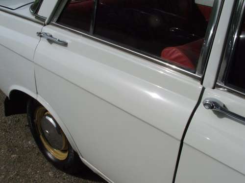

Tegnap nekem is sikerült összehozni egy kis ápolást a jó öreg 412-esre.. : Gözborotva, utána az egész autó le lett fújva: lotus ultra ,universal reiniger, teer entferner anyagok keverékével (1 Z cég termékei), mosás 1 Z fluoreszkáló glanz shamponnal, Szárítás blanc-car mikroszálas börrel, polír :bosch gex 150 géppel, 3m sárga kupakos,3m kék anti hologram, utóljára 1z hart glanz wachs. Erre az egészre szük 3 órám volt.. Nem lett rossz, de azért a 43-éves fényezéssel nem tudtam csodát tenni. Fehér színböl egyáltalán ki lehet hozni,hogy az ember élesen lássa magát a karosszériában? Az autó vagy 10-éve nem volt polírozva és hiába volt letakarva a por szinte beleivódott.. Majd teszek be képeket..

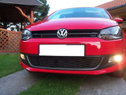

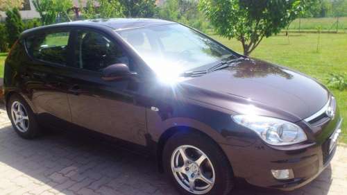

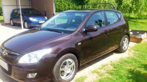

bocsi lemaradt még az üveg, ez autoglym car glass polish-t kapott.
Gumit holnap fogom kenceficézni autoglym instant tyre dressing spreyel.Jól esik hogy másnak is tetszik, reggel munkába menet annyian megnézték.. már furcsa volt. Hízott azért a májam
Norbi696
Kicsit putri van a háttérben nézzétek el sok a munka :-))
Valahol pink a kocsi színe de amúgy meg piros..nincs benne pink, nemtudom mitöl ilyen a képen?? -

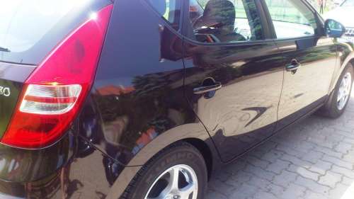

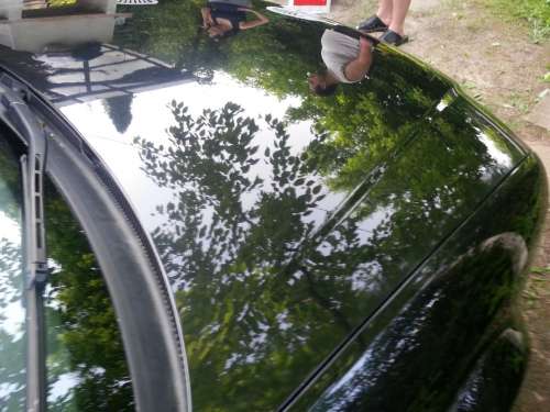

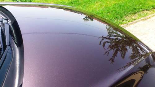

Na szóval akkor ez az én munkám:
délután 5 től este 9ig majd reggel fél 5fél 6 ig tartott.
Amivel csináltam : Sonaxos fényező samponnal való mosás,
utána 3 szor lemostam sima szappanos vízzel,
Gyurmázás Dodo Juice Born slippy sikosítóval,
Száradas,
Majd jött a nagyon király Zaino Z-2 PRO™ Szintetikus Wax színtelen lakk
felületű fényezéshez (Show Car Polish™)
Végül törlés ,
Tartott : 5óra hosszan.jönnek a képek
Az infót köszönöm Dodinak! -

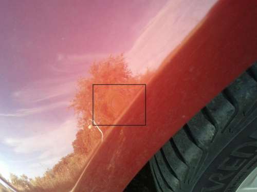

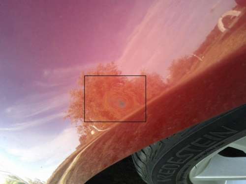

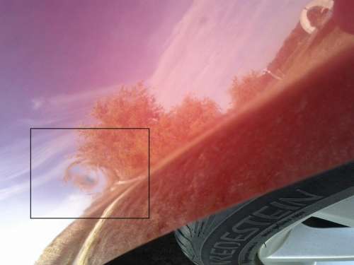

Sziasztok! Lenne két apró kis "nyomás" nyom a bal hátsó sárvédőmön. Ez mostanában keletkezhetett, mivel sokat parkol az autóm, így valószínű valaki megnyomhatta. Apró, pici pont szerű nyomásról van szó. Ezzel lehet valami csinálni? Ahogy nézem oldalról megtörik rajta a fény is, látszik hogy picit meg van nyomva, de beszéljenek a képek.
