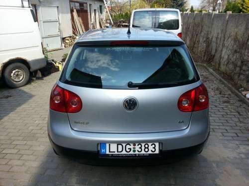

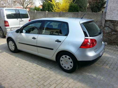

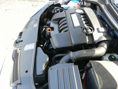

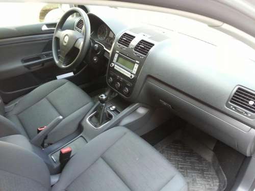

zsolt1129
Na végeztem a Golf-al is. Kicsit még lehetett volna rajta dolgozni,de sajnos ennyi futotta az időmből.Leírom a munkafolyamatot.
1. Motormosás Engine & Machine Cleaner -el.
2. Belsőtér takarítása Interior Samponnal, majd a műszerfal ápolása Vinyl & Rubber Care -al.
3. Alapos mosás Bodywork Shampoo Conditioner -el, majd gyurmázás, majd ismét mosás.
4. Polírozás a Paint Pro készlettel. (Gép: Einhell BT-PO 1100E). Természetesen 2 lépcsősen.
5. Kézi polír a Super Reshin Polish-al.
6. Waxolás: 2 réteg Zaino Z-2, rétegek között Z-6, majd záróréteként egy réteg Z-cs.
7. Üvegek tisztítása , majd polírozása kézzel Car Glass Polish -al. ( Rain-x -el lekezelve).Kb ennyi. 16-17 óra munkám van benne,de simán ráférne még vagy 7-8 is
. Majd ha lesz kedvem meg energiám akkor...
