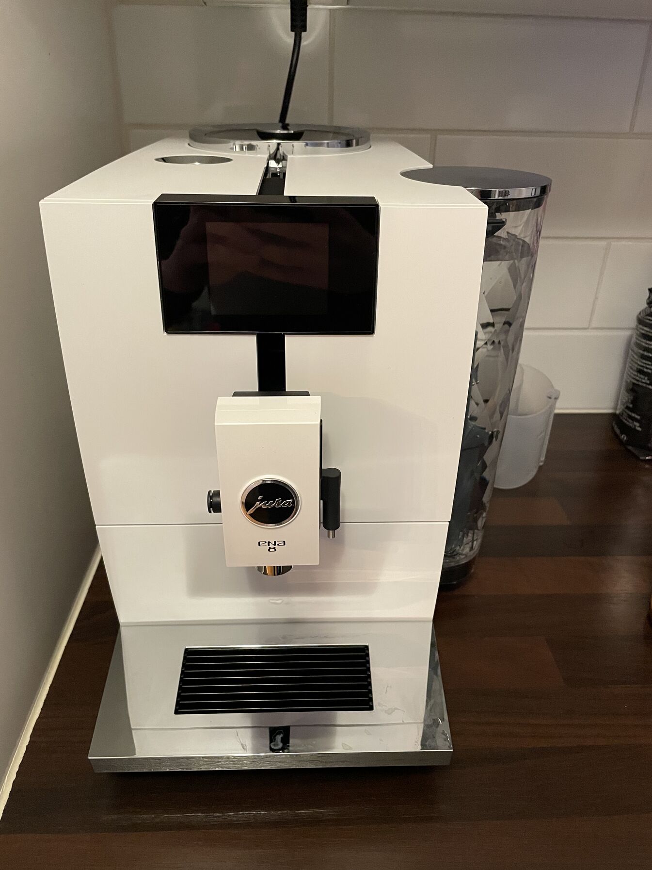

Jurából ittam párszor kávét és jó eszpresszót főz. Mielét ma cseréltem ENA 8 Touch-ra (lásd a korábbi hsz-emet) szóval egy darab kávét ittam eddig belőle de az megvett. Az ENA 4 kb ugyanez csak tejes dolgok és fancy érintőképernyő nélkül. Espresso, kávé és ezek duplája amit tud szóval stabil. Beállítani kicsit körülményesebb mivel csak bab ikonokkal jelez mindent de kb ennyi.
Nem tudom merre élsz (€ miatt) de nálunk Finnországban olyan 700€ körül mozog szóval árban is ott vagy ahol szeretnél lenni.
Pár nap múlva majd írok valamit az ENA 8-ról mert itt a fórumban csak említve láttam eddig.
Seep
Szervusztok urak, szuleimnek keresek uj automata kavefozot. Nem kell a tejes blokk, csak espressot vagy dopiot isznak. 6-700Euro korul. Elsore egy Jura ENA 4 amit erdekesnek talalok. Van valami ajanlott Siemens, Philips vagy Miele ebben az arsavban?
Gaben92
#85578752
#4569
Hogy egy barátom szavaival éljek: “Ilyen ez az ilyen.”
Lényeg a lényeg, a Mielét akárhogy állítottam csak OK volt a kávé. Aztán más babbal aminek tudom milyen íze kellene, hogy legyen citromlé… Meguntam…
Nem tudom, hogy maga a gép ilyen, vagy valami baja lett a nagy állásban, de a csepptálca is baromi gyorsan megtelt. Volt olyan, hogy 3 kávé után jött az üzenet, hogy empty drip tray, szóval rá merek kockáztatni, hogy valami gebasz volt vele és emiatt volt alulkivonatolt a kávé folyamatosan de nem mondom biztosra. A pakk (nem tudom magyarul mi a neve szóval ha baromságot írtam bocsi
) is elég nedves volt. Visszavittem, árát visszakaptam, a Jura meg beüzemelés után gyári beállításokkal rögtön jó eszpresszót főzött. Halkabb is mint a Miele de nagyon durván, bár ebben benne van szerintem az is, hogy más a “tónusa”.A touch szerintem amúgy rezisztív mert szimpla odanyúlásra nem érzékel, kell neki egy kis nyomás, de kávéfőzőről szólva megértem. Az már most tetszik, hogy alapból a főmenün 6 kávé van de azt testre lehet szabni, hogy melyik 6 legyen. Mielében Café Lattéhoz menüben kellett túrkálni mert Eszpresszó, Kávé, Cappucino, Macchiato gombok voltak rajta csak dedikálva.
A bögrevilágítást mondjuk megmondom őszintén nem értem.

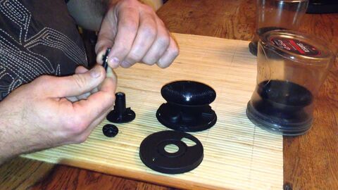

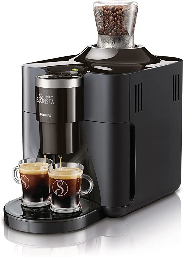

A fentebb említett Philips Senseo Sarista kapcsán néhány gondolatot érdemes megosztanom a tervezett vásárlószopatás apropóján, ez a termék ugyanis nem csak praktikusságot növelő innovációt tartalmazott a főzőegység kapcsán, de kifejezetten profitéhes, indokolatlan vendor lock-in jellegű fejlesztést is, valami hasonlót, amit most a Nespresso is igyekszik a Vertuo kapcsán.
A Sarista egy hosszúkávé-főző, amihez előre töltött babtartályokban lehetett kapni kávét, ami ha egyszer kifogyott, le is zárta magát egy menetes alkatrésszel, ami minden őrlésnél fordult egy kicsit, így ha valaki szemfüles módon levágta a tartály tetejét és utántöltötte szemeskávéval, azt tapasztalhatta, hogy egy idő után nem kerülnek kávészemek a gépbe. Így aztán meg kellett barkácsolni a tartályban a menetes alkatrészt is, találhatunk még erről útmutatókat...
Teljesen indokolatlan és relatíve egyszerűen megszüntethető zárról van szó, nem tudom hogy a készülék forgalmazásának fellendítése miatt, vagy már a kezdetektől lehetett kapni kiherélt, utántölthető tartályt, de gondolom ha lehetett volna, vagy ha eleve adtak volna a géphez, senki nem reszelgette volna az utántöltő dobozokat. Végül megszűnt az egész termékvonal, mintha sose lett volna.
#85578752
Ez a szürke Senseo Sarista főzőegység annyira meglepő a sok egyenkinézetű Saeco/Philips főzőegység mellett, hogy egyszerűen nem tudtam figyelmen kívül hagyni, egy iparművészeti remekmű, találtam egyet használtan, elvileg holnap küldik. Ha megérkezik, szétszedem, áttisztítom és kirakom vitrinbe.
