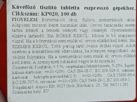

Mi van ezekben a tabikban? Lenyomtam, nem tudom hany tucat oblitest csinaltam de meg mindig feheres arnyalatu egy picit a kijovo viz ami felszivodik kb 5 mp alatt. Kicsit bizonytalan vagyok hogy ezt igyam meg
. A fozoegysegben nem volt sok minden, a kifolyo az ami huzosabb volt, de az nem hibas, azt kulon lehet obliteni. Vagy a hidrogen peroxid okozza ezt es az ugyis lebomlik vizre es oxigenre? (nem ertem hol ragadt meg bele) -

Most nezem tobb mint 6e huf ha kint ez a cucc. Asszem ma beugrom es veszek meg 1 dobozzal fel aron
zacci
"Persze ezt mind meg is lehet inni, ízlések és pofonok."
Nem iszod meg, mert az ott le van rakodva jol. Pont ez lesz a gond idovel
De ha dzsuva jott ki a gepbol, akkor az azt jelenti, hogy mukodik a tabi es pont azt csinalja mint a sajat markas verzioja, csak eppen joval olcsobban. En a tabiert vagyok hajlando fizetni, nem azert, hogy ra legyen irva Philips v. Jura vagy akarmi is.

Ezek a tabletták a vízbe mennek?
mpo
Dr. Szilikát
#8004
Köszönöm.
Amit te megtettél, azt a forgalmazók is megtehették volna egy linkkel, ha már lusták lefordítani. -

Dr. Szilikát
Nem azt kell nézni, egy apró nyomon el tudtam indulni, amit csak a fotóról olvastam le:
De-Caf coffee maker tablets pastile detergent
Majd eljutunk ide:
https://axor-decaf.com/en/prodotto/coffee-maker-cleaner-tablets-2/
De-Caf line by axor
https://axor.net/en/categoria-prodotto/coffee-machines-en/
Beszállító más cégeknél is:
