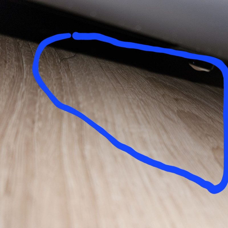

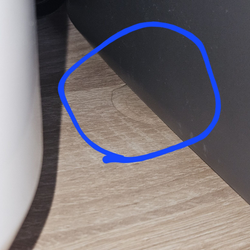

kutga
Dr. Szilikát #12064 üzenetére
A másik oldalon is van egy ilyen tócsa. Gondoltam lecsavarom a hátlapot és megnézem, de nem akarom kockáztatni a garit vagy a visszaküldést.
Dr. Szilikát
Nem engedhet vizet az asztalra egyik gép sem, ha nem hibás.
Egyetlen "néha elnézhető" jelenség, amikor nem jól csatlakozik a víztartály, akár a gumi tapadása miatt megfeszül stb., aminek csonkját vagy tömítését esetleg síkosítja az ember egy kis szilikonzsírral, utána szépen helyre kell csusszanni.
Megfigyelheted, hogy annál a résznél látszik-e vizesedés, esetleg a korábban elfolyt víz maradéka van már csak, ami a gépen belül is ki tud száradni és megszűnhet a baj.
Egyéb folyások nem jó jel, egy használt gépnél sem.

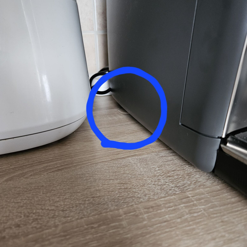

kutga
Hölgyek/Urak!
Egy hete vettünk egy Philips automata kávéfőzőt, konkrétan ezt: [link].
Finom kávét főz, sokféle italt ismer, kényelmes használni, viszont már az első pár alkalommal feltűnt, hogy főzés közben a hátuljából folyik a víz, ennek így kell lennie?
Először arra gyanakodtam, hogy a víz tartályt nem illesztettem rendesen, de igazítás után is ilyen. Interneten rendeltük, 14 napon belül vagyunk, úgyhogy kérhetek elállást, illetve regisztráltam 3 év garanciára, ha javítani kell, gondolom ez nem normális működés.

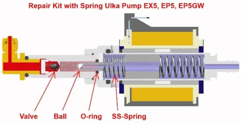

Dr. Szilikát
Dluinet #12044 üzenetére
Ilyen ütéscsillapító némelyik Saeco típusban is szerepelt:
https://www.google.com/images?q=Saeco+safety+compensation+valve
Nem mindegy egyébként, hogy a pumpa hangja levegős, zajos, kattogós, üresen járó, vagy dugulás esetén túlterhelt, lefulladó, gyenge. Szétesni nem nagyon tud belül, a gumigyűrűk vagy a golyó kopása lehetséges. Érdemes szétszedni, elég egyszerű szerkezet:
https://www.google.com/search?q=ulka+water+pump+repair

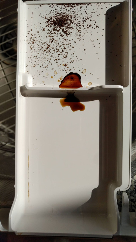

BB9360
DeLonghi ECAM353.75.W gépünk van.
Az egyik kérdésem, hogy kezdettől fogva így néz ki a tálca, amikor kiveszem tisztítani:
Normális az örlemény is és a folyadék is?A másik, hogy eddig vízkötlenítéskor mindig cseréltem a szűrőt is, azaz újat tettem bele. Szerintem sűrűn kéri a vízkötlenítést, de ez egy dolog. Viszont most vettem észre, hogy kérte a vízkőtlenítést, amit az ESC-pel halasztottam pár napig. Ugye minden bekapcsoláskor újra kéri, de pár alkalom után kérte a szűrőcserét is. Lehet, hogy nem figyeltem, és a szűrőcserét ritkábban kérné, azaz nem kellene minden vízkőtlenítés alkalmával a szűrőt is cserélni? OK, kiveszem a vízkőtlenítés idejére, de utána ugyanazt visszatehetném? (használok mellette Oscart, ha ez számít...)
Köszi és üdv! -
