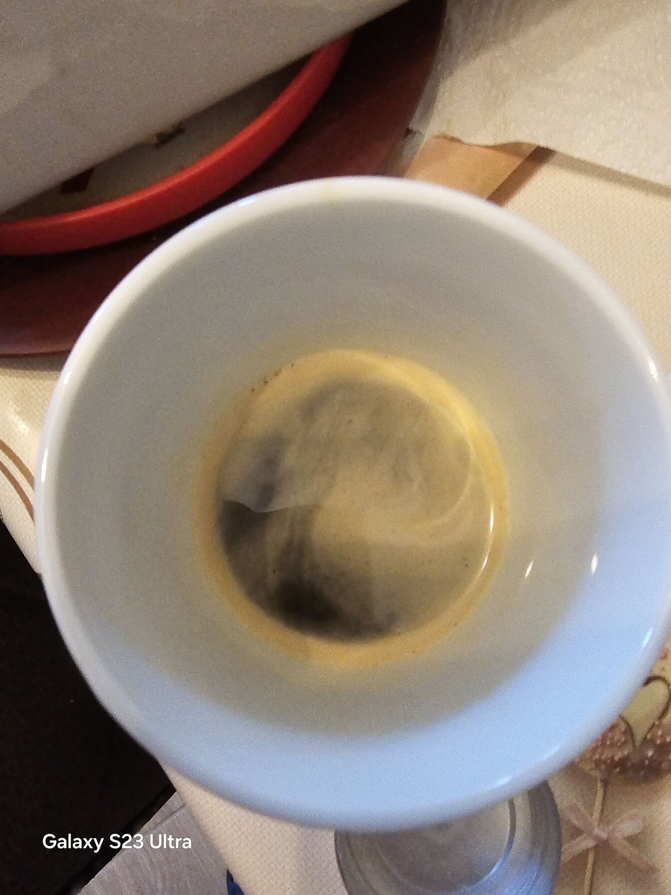

Nagyon szépen köszi.
Igazából azt vagom hogy 50ml felett már szőkül a kavé. Csak voltam noveremnel és csináltam ott egy kv-t és teljesen más volt..sokkal.de.sokkal kremesebb...igaz ott a.kavr is chrema.volt és a gép is más.
de egyébként nincs gondom a gepemmel...megmértem mérő pohárral és az 50ml az 50ml -

Akkor video alapján ez jónak mondható?

Szokott fakulni, de ez nagyrészt épp a habosító / nyomásnövelő szelep miatt van, ahogy a kávébabban lévő gázok, gyakorlatilag főleg széndioxid, kiválik. (Ezért tesznek szelepet a csomagolásra is, hogy távozni tudjon az esetleg képződő nyomás.)
Ha a habosító szelepet kiiktatjuk, az elején akkor is kicsit sötétebb, de nem világosodik ennyire. Látszik az is, hogy a gázok a pohár aljáig hatolnak, majd utána tisztul fel, ez is a szelep rendes működését indikálja.

Lehet csak én reagálok túl, 50ml felett kezd el fakulni.ez 50ml.meglesnétek szerintetek ez milyen?
Szemes kávé Omnia barista.
