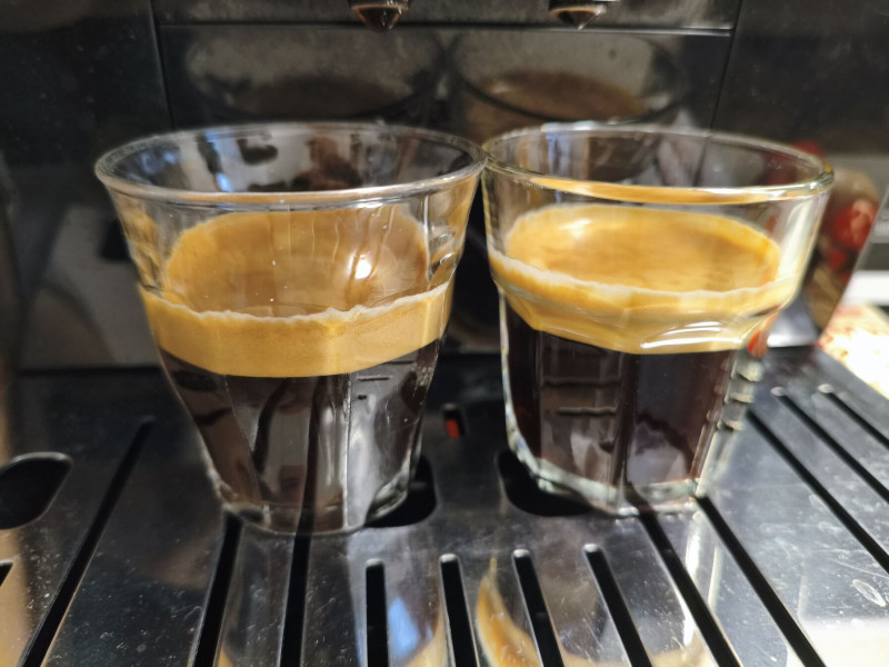

2x presszó, 3-as aroma (5-ből), szerintem nagyon szép

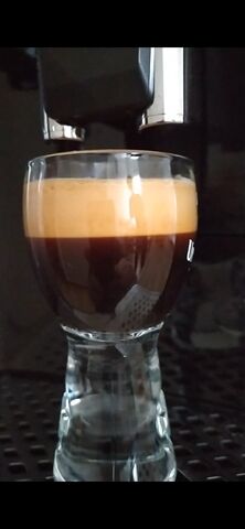

Figyuzzátok gyerekek
az enyémet [link]
Üvegpoharam sajnos csak ilyen pálinkás volt
, mert eltört mind, a porcelán meg nem átlátszó.
A kép kicsit homályos lett mert közel volt a kamera, de a lényeg látható.
A képen, tejszín meg cukor már van benne.
Ja, a beállítás ugyan az volt, de nálam a daráló már mínuszban van
