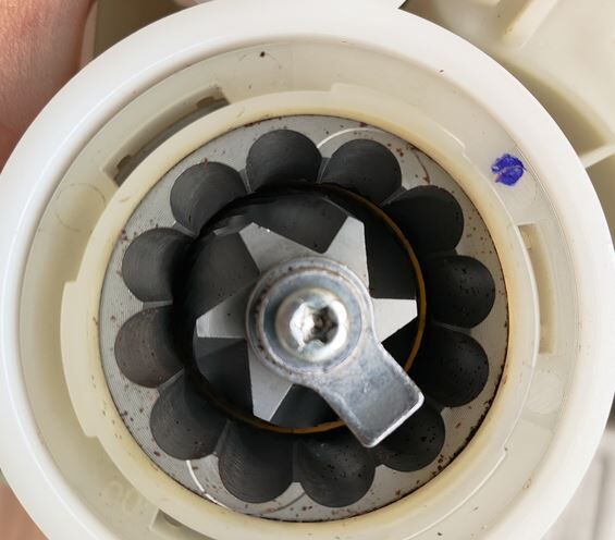

#13743
Jaja, köszi a második videó alapján csináltam.
Csináltam pár fotót.
Teljesen becsavarva a csavart ekkora hely van a két kúp között is, még akkor is, ha az állító mechnizmust a legszűkebbre veszem. (ez azt jelenti, hogy nem a gyári 1-es, hanem még azon is túl a maximum, amit a fogaskerék enged).
Ha kicsit engedek a csavaron, akkor szűkül a távolság.
Bentről a golyók és rugók oldaláról így néz ki, ha tökig be van csavarva, akkor kb a golyó nem is látszik, teljesen benyomódik a rugó járatába.
Ez pedig a kicsit kiengedett csavarral, amikor jobban felnyomja a rugó az alsó kúpot.

Dr. Szilikát
#13741
Köszi! Az a baj, hogy tökig betekerve olyan messzire kerül a két kúp, hogy ahhoz képest kevés, amit az állító mechanika enged.
Legalábbis nálam a fogaskerekes mechanikában, jó ha 1-2mm mozgás van. Alapból meg van vagy 3-4mm távolság, ha ütközésig tekerem a csavart.
Dr. Szilikát
Normális, mivel a golyós részhez nem is szabad bekeveredni az őrleménynek, viszont erősebben megtekerve szépen átugrik a golyókon (kuplung). De azért erőltetni sem jó, árthat az áttételműnek.
Őrlési finomságot a peremtárcsánál kell átvariálni, pl. a Saeco vagy Krups esetében is odébb pozicionálni a beállító alkatrészt.
Dr. Szilikát

Pá
Dr. Szilikát
#13731
Köszi szépen!
Lehet valami félrement a szétszedés - összerakásnál, de most ha tökig betekerem a csavart, akkor a rugót teljesen összenyomja és a kis golyót teljesen benyomja abba a lyukba, ahol a rugó van, nem is látszik. ez normális? Ilyenkor ha legfinomabbra is állítom, annyira durvára őrli a kávét, hogy egy ciklus alatt ledarál vagy 30 grammot, kb tarhonya nagyságú darabokra töri csak a kávét. Ilyenkor a két kúp között több milliméter hely van.Ha kicsit lazítok a csavaron, akkor a rugók elkezdik kintebb tolni a golyókat és az alsó kúp közelít a felső kúphoz. Ilyenkor valóban akár liszt finomságura is őrőlhet, ha sokat lazítok rajta. Ezért próbálom kitalálni, hogy mennyire csavarjam be a csavart.
Értem, hogy tökig kéne, meg a vidóeókon is úgy van. De ha teljesen becsavarom, akkor a két kúp olyan messzire kerül, hogy 3-4mm-es kávészemeket tör, még legfinomabb fokozaton is.
Nem tudom mit lehetne még másképp összerakni benne, elvileg minden szépen a helyére kattan, semmi sem kotyog stb. minden jónak tűnik.

Dr. Szilikát
Ez nem így működik. Belül a rugózott golyók szerepe csak mint tengelykapcsoló, arra az esetre, ha kavics kerülne a gépezetbe. Olyankor a forgókés beáll, a golyókon pedig erős zakatolással átugorva, a motor foroghat tovább, nem ég le.
Tehát a középső rögzítőcsavart rendesen ütközésig kell húzni, különben menet közben kilazulhat. Ha finomabb őrlést szeretnénk, akkor a peremtárcsa fogait kell odébb tenni, de DeLonghi gépem nincs, pontosan nem ismerem.
A festékjelzés, illetve általad felvitt jelzések segíthetnek az eredeti gyári kalibráció megjegyzésében, hogy szétszedés után ugyanúgy álljon vissza az őrlő rése.
Ha valaki a gyári beállítást nem tudja, akkor a szokásos eljárás, hogy a tárcsát betekerjük érzéssel, míg az őrlőben a két él teljesen záródik, majd onnan kicsit visszalazítjuk, hogy szemre legyen valami optimális rés, ami indulásnak megfelel.
Utána már használat közben kell rájönni, durvább vagy finomabb irányba korrigálni, igény szerint. Egyébként, ahol piros nyíllal jelöltem, a két élnek összeérni nem szabad, mert akkor nulla légrés, nulla őrlés, beszorul, felforrósodik a súrlódástól.
Ha túlszabályozzuk, képes kakaópor finomságra őrölni és akkor szedhetjük szét megint, hogy a port kitakarítsuk mindenhonnan.

Delonghi Magnifica 290.81.
Szétszedem, kitisztítottam a darálót, gondoltam kicsit át is állítom, hogy őröljön finomabbra, mint gyárilag.
Kérdés, hogy mennyire húzzam meg a lenti csavart, van erre bármilyen referencia?
Ugye ez a csavar nyomja rá az alsó kúpot a kis golyós rugócskákra.
Ha tökig meghúzom a csavart, akkor nagyon visszafeszítem a rugókat és túl durvára őröl még legfinomabb fokozaton is.
Ha túl sokat lazítok a csavaron, akkor kb összeér a két kúp és olyan finomra darál, hogy megint használhatatlan.Szóval van erre valami gyári default? Mennyire nyomjam le a kis rugókat.
