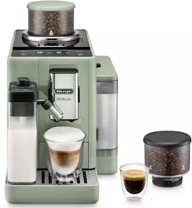

Ebben a De'Longhi Rivelia-ban terv szerint olasz illetve világos pörkölés lenne a két tartályban. Karbantartás szempontjából bonyolultabb, mint a Saeco? -
