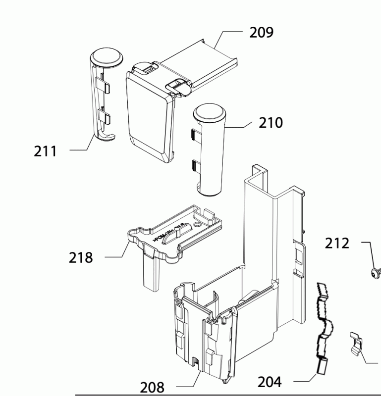

Biztosan a lattego karon kijovo vizzel van a gond.
Ma nem vizeztek (se felhigitas, se tejes ital) es nincs tocsa alatta.Szerinted ebben van ami nekem kell?
Nem boritom szet, ha nincs hozza alkatreszem.(garis, de ha van hozza alkatreszem, akkor siman kicserelem.)
Amugy ennek az alkatresznek mi a neve?
