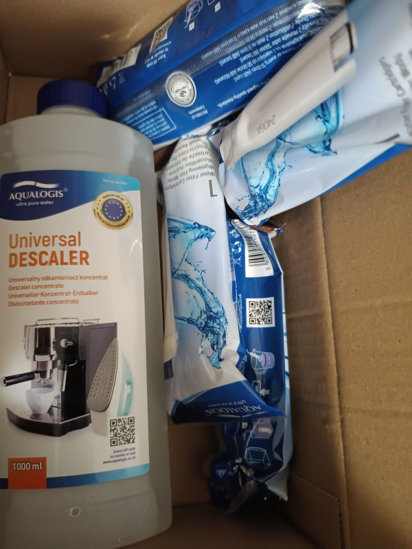

Köszi az infót! Így szettben vettem gondoltam kipróbálom. Már 3 éves a gép és eddig csak gyári cuccot használtam de lassan nem fog annyit érni mint amennyit egy évbe rá kell költeni. Gondoltam kipróbálom ezt mert így jóval olcsóbb lenne a karbantartás.

Illetve szempont lehet még az is, hogy a műanyag flakon esetleg jobban támogathatja a baktériumok szaporodását, mint mondjuk egy üvegedény, ezt kompenzálják egy kis tartósítószerrel. De tényleg egyszerűbb akkor már megvenni a kristályos citromsavat és tárolni is.
Kisebb tasak (50 / 100 g) megadja a méretezést is, így még mérleg sem kell hozzá.

Mindig a folyadék utasítása mérvadó a hígítást illetően. Ha jól láttam, itt a koncentrátumot kell még feleannyi vízzel hígítani.
Hogy az így elkészült folyadékból mennyi kell, abban talán az eredeti DeLonghi csomagolása tudna segíteni. Fő hatóanyag a citromsav, azon kívül csak tartósítószert tartalmaz, aminek mondjuk nem nagyon látom értelmét. A citromsav önmagában is tartósít, nem hajlamos berohadásra, így ez a folyadék nem igazán fog megromlani a tárolás során, csak biztonsági okból teszik bele valószínűleg.
Ha valamilyen felületaktív adalék lenne, az még hasznos tudna lenni a tisztább felület kialakításában.
De így én nem vennék belőle, mert a kristályos citromsav olcsóbb, csak mérlegen ki kell mérni tömegarányosan 10 %-os oldatot és kész.

Sziasztok! Rendeltem egy ilyen szettet nemtom van e itt tapasztalat vele? A kérdésem az lenne mivel eddig gyári delonghi cuccokat használtam és azon be volt jelölve a mennyiség hogy ebből a folyadékból mennyit kell használni 1 tisztításához? Hátha használ más is ilyet csak azért kérdezem.
