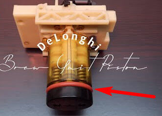

Dr. Szilikát
Motoráramot, avagy szorulást a Saeco technikája érzékel, de ahogy videókon láttam, a DeLonghi másképp működik. Itt lehet látni ezt a részt, ahol a belső dugattyú, erős rugók ellenében felnyomódik (ezek a rugók határozzák meg a préselő erőt), végül a mikrokapcsoló benyomódik, a processzor ezt figyeli:
https://youtu.be/oNK6kA0bhD4?t=637
Eszerint, amennyiben túl sok őrlemény megy be, a kelleténél vastagabb pogácsa keletkezik, ami miatt megnyomódik a túltöltést érzékelő mikrokapcsoló, valószínűleg ezért vesz visszább.
Hacsak még az nem játszik szerepet, hogy a dugattyútömítés idővel jobban szorul, és azt (vagy a henger belsejét) kellene kenni:
Ez még egy jó animáció a DeLongi működéséről:

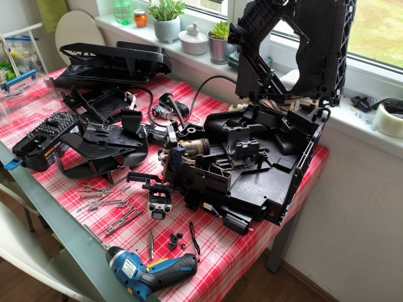

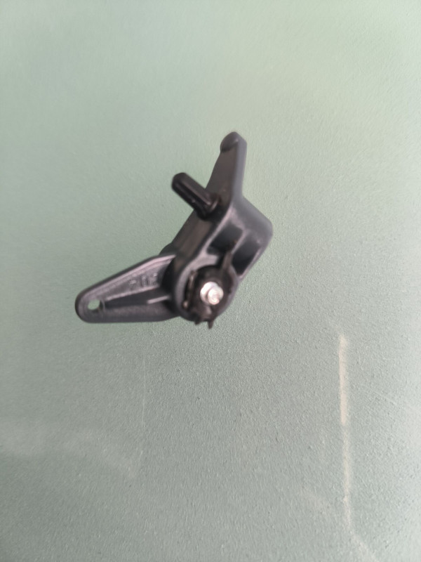

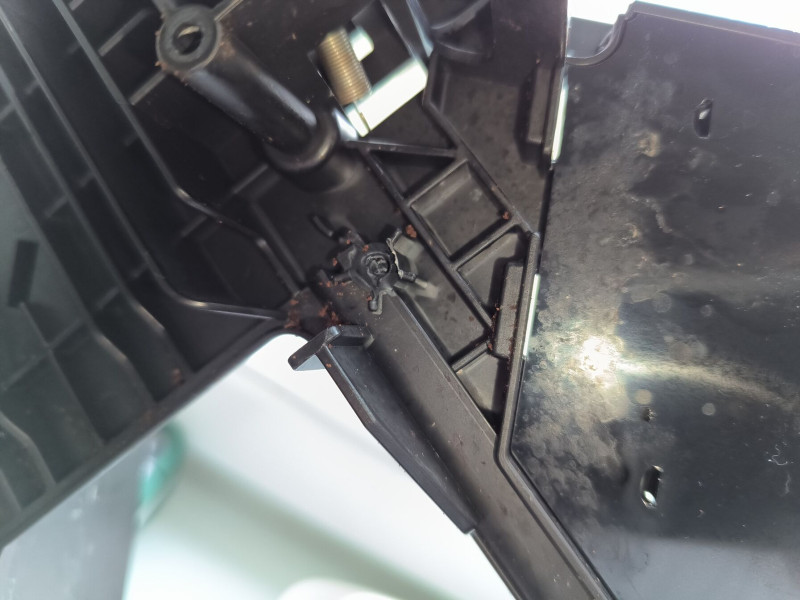

Nagya21
HAli!
Ha csalk az a baj, hogy a rögzítő pont letört, azt vissza tudod ragasztani pillanatragasztóval(IS), majd kend körbe IS-sel, és szórd be szódabikarbónával, megint IS, megint szódabikarbóna, és így tudsz egy nyakat csinálni a letört rögzítésnek.
Én a 290.81 Magnifica Evó-ról a főzőegység rossz pozícionálásával a zacc ledobó kar müködtető pöckét törtem le a gépházról......és így ragasztottam vissza.ennyire kellett szétszednem:
de most múkoggy......
Sajnos minden le kell szedni, és a panel alatt is van összefogató csavar (ugyemlékszem....)
Szétszedésre keress videót a Youtubon....
Üdv Nagya -

Nagya21
HAli!
Na teljesen jó videó....összerakásnál kurv@ra figyelj a dugattyú-fogaskerék pozícionálásra!!!!!
Másképpen úgy jársz mind én:
Letört a KV pogácsa ledobó pöcök a kv főző oldaláról......Én bénáztam, megcsináltam(sztem jobb lett mint a gyári....)
Ja és van gy O gyűrű ha felnyúlsz a központi főzőnél akkor a kazánon megtalálod, azt is cserélni kell időnként.
A központi egység mozgató orsót nem kell sűrűn kenni elég olyan 2-3 évente, meg oda jó a sima zsír is.
Üdv Nagya -
Nagya21
HAli!
zsir:
Prémium minőségű élelmiszeripari szilikonzsír - 100g - Zegkávé - Kávégép és alkatrészek (zegkave.hu)
O gyürü, ebböl 3db kell, és ezt a fekete a jobb.....
Delonghi főzőegység tömítés - gyári - Kavegepem.hu
Üdv Nagya -
Szilikonzsír
Plusz típus kiválasztása alapján fel fogja ajánlani az alkatrészeket, tömítéseket. -
