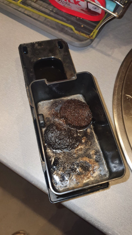

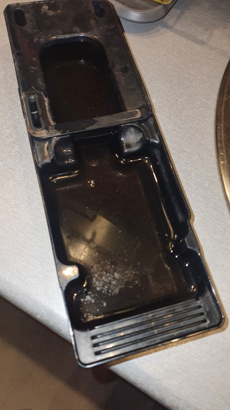

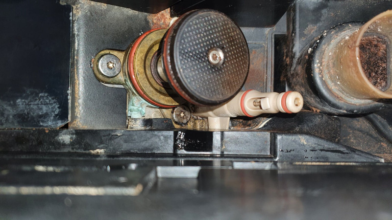

Nincs még 1 éves a Granaroma 6680-as gépünk, de rendszeresen azt veszem észre, hogy a gép alatt - a konyhapulton pár centi átmérőjű víztócsa van.
Egyértelmű, hogy a belső egységből jön valahonnan, aztán az alsó lyukacsos panelen kifolyik.Van valakinek ötlete, hogy miért szemétkedik?
rendszeresen takarítom, zsírozom etc ahogy kell. És nincs agyonhasználva, inkább csak hétvégenként használjuk.
