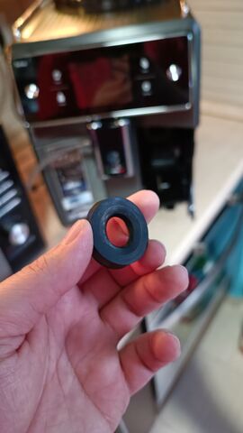

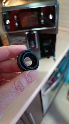

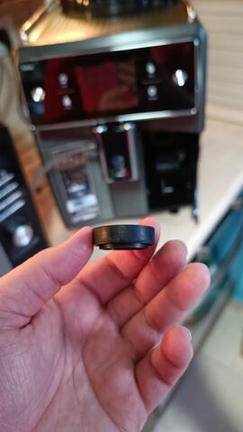

Nálam a daráló rezgéscsillapító gumija néz igy ki. (saeco minuto hd 8762)
Dr. Szilikát
carpediem007
#6628
Nekem is ismerős:
Szerelő ottfelejtette.

Krups víztartály szimering.
Beni2360
carpediem007
#6628
Az utolsó képen látszik, hogy egy szimering. De hova azt már nem tudom.
