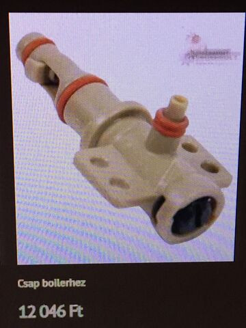

Hmmm
Pedig ez a PB egy nagyon klassz gép!
Nálam az Exprelia is befelé hugyozik, de kikapcsoláskor a kifolyón pisál!
Nálad úgy láttam be-kikapcskor se jött semmi. Italt meg ad??!! Ettől kapok agyfaszt én is lassan!!
Veszek tömítést a belső csecshez, mert azt könnyű kiszerelni! Ha nálam megoldja szívesen megosztom a tapasztalataimat! -

Chris1983107
#3550
Nekem is hasonló bajom volt.
Egy Exprelia gépem van.
Én rengeteg szerelős ( tutorialt) megnéztem youtube-om! A KP egység, vagy másnéven a főzőegységet “szögeltem” meg.
Nálam is a kv jött a kifolyón de öblítéskor mindig a belső tálcájába hugyozott!
Azóta bekapcsoláskor már kicsit csurgat a kifolyón és kikapcsoláskor már rendesen ott pisál!
Mennyire tudod szétkapni a KP-t?
Mármint ha van benned egy kis barkács szellem szívesen elmagyarázom neked!
Nem akarom itt telefirkálni a fórumot!
Írj rám priviben és telefonon értekezzünk!
Hátha segít a gépeden… -

Egy kérdésem lenne.
Van egy Saeco Exprelia gépem.
Elkezdte vérszegényen leadni a kv-t!
Alig csepegett. Vízkőtelenítettem, KP egységet tisztítottam, tablettával is zsírtalanítottam de semmi... Gondoltam vízszivattyú (Ulka) baja lesz!
Bevittem egy márkaszervízbe ( Orczy u.).
Kitisztították, szivattyú csere, daráló takarítás, tömítések cserélve KP felújítás stb. 40k- ba fájt a szervíz !😱Ezt követően a kv szépen folyik, viszont bekapcsoláskor az öblítésnél nem jön víz, vagy csak kevés, csepegteti! Előtte ilyenkor is folyatta a vizet! Kikapcsoláskor folyik szépen a víz mikor öblít!
Ez normális jelenség??
A szervíz adott rá 1 év garit, de oda többet nem viszem az tuti!!! Majd 4 hétig ültek rajta és én telefonálgattam, mert nekik ez nem fért bele???!!!
Válaszotokat előre is köszönöm!
