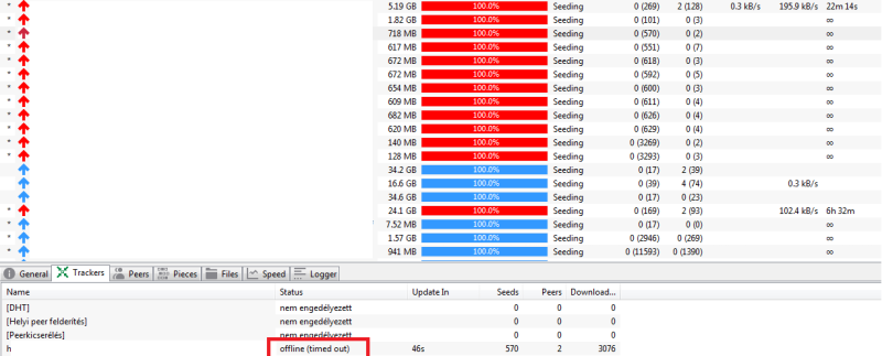

Berakom ide is a kérdésem, hátha előrébb jutok.
"A múltkor problémám volt azzal, hogy a torrentek 95%-a a tracker státusznál átvált "offline (timed out)" státuszra és ezek a torrentek pirosan jelennek meg.
Azóta már publikus iPv4 címem van, port forward pipa, viszont a hiba még mindig fennáll (viszont látszólag rendesen van fel- és letöltés).
Azt vettem észre, hogyha az avast védelmeket letiltom és frissítem a trackereket, akkor minden visszaáll és minden torrent zöld (vagy kék, programtól függ).
Avast Internet Security 17.3.2291 van telepítve. Mit kellene állítani?
Már próbáltam több torrenttel is (utorrent 2.2.1, bittorrent 7.2.1, qbittorrent - ennél látszólag jó volt, nem pirosodtak be, de feltöltés semmi sem volt...) ugyanaz a helyzet. Most utorrent 2.2.1 van fent."
