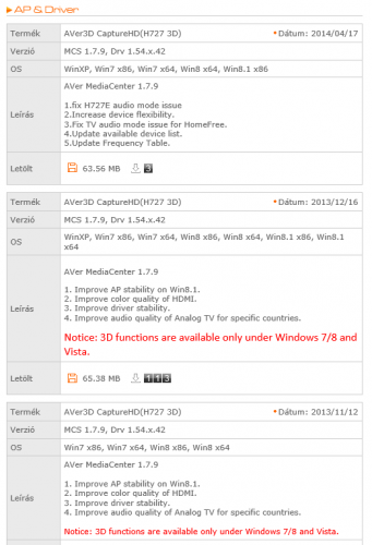

Ja nekem is a 3D verzió van, csak azért kérdeztem, mert múltkor az Edigitalnál forgalmazás vége időpont volt feltüntetve, de már látom, hogy jelenleg ott is kapható.
#41133696
Avermedia_hu
#585
Igen, és végre az audio problémát is javították :k
A H727 3D kártyát már nem forgalmazzák? Van újabb modell?

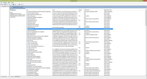

Persze, ezt én is szeretném kibogozni. TeamViewer?

Ha a driverekkel illetve valamilyen ütközéssel van a probléma, akkor érdemes lehet teljes uninstallt csinálni. Pl. Revo Uninstallal. Akkor minden Registry bejegyzés eltüntethető, ami esetleg ott maradt.
Ha fizikai hiba lenne, azt talán úgy lehet a legjobban letesztelni, ha más alkalmazásban próbálod.
Windows media center, vagy a másik Avermedia TV alkalmazással, az AVertv6-al: [link]
Csak az AP-t telepítsd a teszthez.Végül is nem kizárt, hogy az IR kábel, vagy a távirányító lapja sérült.
Az AVerTV6-ban, a beállítások között újra lehet kalibrálni a távirányítót. Talán segít.
(remélem kezelni fogja a H727-et, még nem próbáltam)

Szia, igen. Amikor felébred a Windows, semmit nem csinál. Az AVer MediaCenter-t sem indítja el, illetve ha én manuálisan elindítom akkor sem csinál semmit a távirányító.
Nem tudom sajnos mióta van ez így, az utóbbi időben csak egy dolgot telepítettem ami rendszer szoftver - és az nem is indul el automatikusan: PHILIPS SmartControl. Tegnap uninstalláltam, majd ismételten feltelepítettem az Avermedia Drivert és a MediaCentert, sajnos nem rázódott helyre tőle.
A Driver verziószáma pedig ez: H727(D)_MCS1.7.9.12120509_Drv1.52.x.27_130206
#41133696
Nem tudom mióta, de ma néztem, és nem érzékeli a távirányítót. Anno lel ett tiltva, de aztán a javított driverrel ment. Természetesen W8-ról van szó. Valakinek valami ötlet? Az AverQuick ikonja kint van, és a szolgáltatások között is automatikusan indul:
Elemcsere volt a távirányítóban, kábelezés ellenőrizve, nincs kimozdulva.
