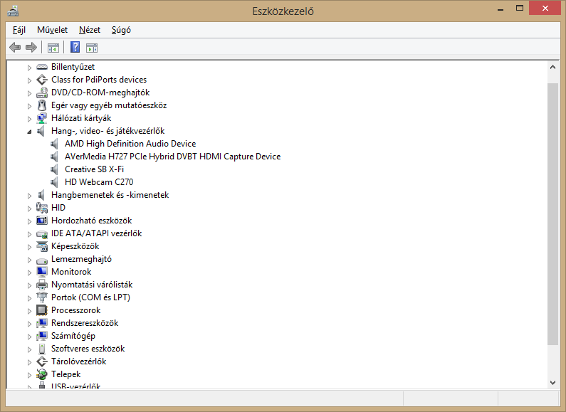

A távirányító típusa a leírás szerint model 2 (fekete) RM-KV
Amikor átvált pirosra, akkor nem ír ki semmit, viszont az asztalon az egér mutató balról, jobbra mozog egészen addig ameddig vissza nem vált sárgára. AverTV-vel még nem próbáltam. Windows 8.1x64-hez tudsz adni hozzá linket? Mert a H727 oldalán, én csak a MediaCentert látom.
Ennyi opciót látok a távirányítóra összesen:

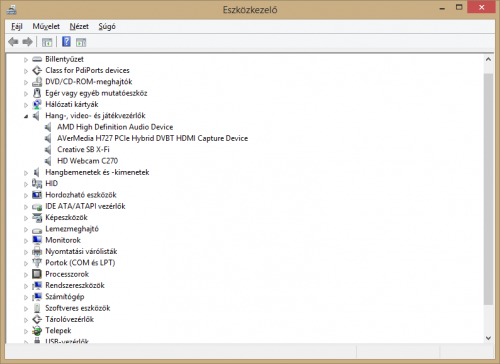

Tehát H727 és AVerMediaCenter.
Mi a távirányító típusa?
Most nem tudom megnyitni a programot. Van a beállítások között távirányító választási lehetőség?Amikor az ikon piros lesz kiír valamit, hogy mi az oka?
AVerTV-vel próbáltad már? Abban lehet kalibrálni a távirányítót is.

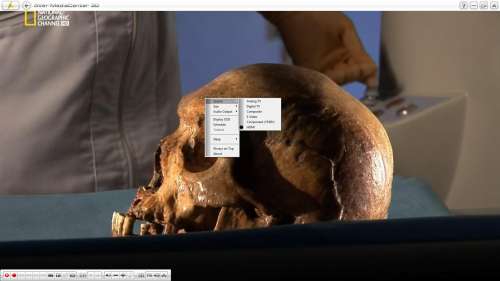

Ezt írja ki hdmi-nél:
Az ön tv-je nem biztosit védelmet másolás ellen/HDCP/.Kérjük, húzza ki a HDMI kábelt és az átkötés a beltéri eszköz és a tv között SCART kábellel tegye meg -
Avermedia_hu
#41133696
Nálad van a hiba... nekem is AVerMedia AVer3D CaptureHD (H727) kártyám van, a HDCP védelem maximum a felvételben akadályoz - én sosem veszek fel semmit, csak tévézek, szóval azt nem próbáltam.
Viszont nekem T-Home Sagem DS86 HD MT STB van rákötve HDMI-n keresztül, és szépen nézek rajta műsorokat már lassan két éve mióta megvan a kártya a HD-ben, ami ebben a posztomban is látszik:

Sajnos nincs ismerősöm, akinek lenne USB-s AverMedia Tunere, a menüje így néz ki:
