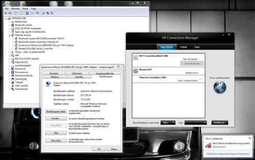

Még azt nézzétek meg bios-ban, hogy nincs-e véletlenül letiltva az adapter. Ha nincs, akkor letilt, újraindít, bekapcsol, újraindít kombót is érdemes kipróbálni.
Bár érdekes, hogy a BT meg megy elvileg. Szintén régebbi HP probookkal én is szívtam, hogyha valahogy kikapcsoltam a wifit, nem lehetett visszakapcsolni, csak varázslással. -
Rivaul
Rooney87 #12667 üzenetére
Kompletten távolítsd el az eszközt az eszközkezelőből s hagyd újra felismerni magát. Ezen kívül próbáltátok a fn+akármi kombóval vagy fizikai kapcsolóval is kapcsolni a wifi-t? (xp lehet alapból aktiválta de a win7 nem) Amennyiben nem találtok gyors megoldást s munkaeszköz egy usb-s swifi stick is kiváltja a problémát.
Rooney87
Vásároltunk egy HP Probook 470 G1 notebookot.
A notebook wifi egységével van problémánk. A készüléket először Windows 8 operációs rendszerrel telepítettük, gond nélkül látta a vezeték nélküli hálózatókat és tudott is csatlakozni a kiválasztotthoz. Később Windows 7-et telepítettünk a gépre. Win7 alatt már viszont nem tudtunk kiválasztani vezeték nélküli hálózatot, viszont a driver fent van hozzá, nem is jelzi az eszközkezelő, hogy probléma lenne vele (csatolt képen látható is). A HP Connection Manager azt jelzi, hogy a wifi nem áll készen. A notebookhoz kapott CD-n lévő driverrel nem ment. Windows által telepített sem volt jó és a HP oldaláról is letöltöttük a hozzá valót(ezt kétszer is megpróbáltuk), de így sem jártunk sikerrel. Ezek után felvettem a HPval a kapcsolatot, ők küldtek egy 450-es drivert de az sem volt megfelelő. Ezek után azt tanácsolták, hogy szedjük le a hátlapját nézzük meg, hogy nem-e húzódott le a wifi adapter, de ilyet sem tapasztaltunk. Bios update-et és újból Windows8 telepítést tanácsolták viszont ez kettő sajnos már körülményes lenne, mert a készülék használatban(munkaeszköz, dolgoznak vele) van már és ezért gondoltunk arra, hogy megkérdezünk Titeket, hogy tudnátok-e segíteni ebben, találkozott-e valaki hasonló hibával.Segítségeteket és válaszotokat előre is köszönöm
