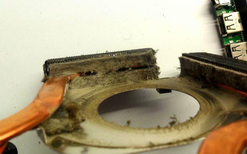

Hát 90%-ban még! otthon, itt nemhiszem hogy hűde nagy por lenne, szóval akkor ráérek kb évente belenézni, hogy állnak a dolgok?
