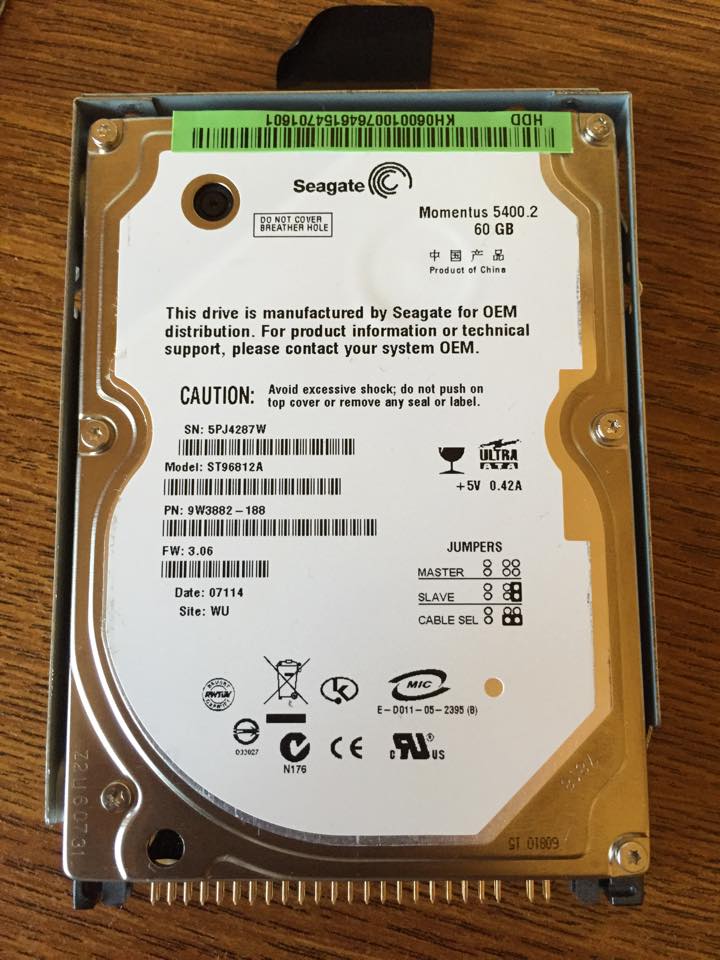

Van nálam egy HP Compaq Presario 2500 notebook, csak a merevlemeze hiányzik.
2x22 tűs csati, valamivel kisebb mint az IDE port, 2,5" merevlemez illik bele.
Tudnátok linkelni merevlemezeket Apróról, amik jók lennének hozzá? (30-60-(100)GB) -
