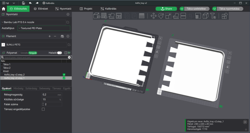

A doboz nem nagy ügy, az tényleg alapfeladat, amit 1 óra gyakorlás után bárki meg tud csinálni. Viszont még nem terveztem fecskefark vágást/illesztést. remélem össze lehet majd rakni rendesen. Nem is baj, hogy adott egy kis fejtörést. Gondolom ragasztva még erősebb lehet, de ha oldalt kapna valami heveder szerű dolgot akkor még jobb lenne. Az eredeti szerkeszthető f3d file-t is feltöltöttem. Abban egy kis gyakorlattal lehet méretezni. Ha gondolod nyugodtan oszd meg a MakerWorld-ön is.
Itt le tudod tölteni.
ptesza
A step fájlok szilárdtestek. Nem igazán lehet szerkeszteni. Például van egy nagy átmenő furat aminek az átmérőjét kisebbre kellene venni akkor nem lehet simán átírni.
Viszont a step fájlokat remekül lehet farigcsálni. Az előbbi furat esetén ki kell tölteni és kifúrni újra. Ezek a módosítások már látszani fognak az idővonalon vagy a fában és szerkeszthetőek lesznek. Amíg le nem mented step vagy pl. stl fájlként.
A Fusion360 elég jó program és szerintem érdemes megtanulni.

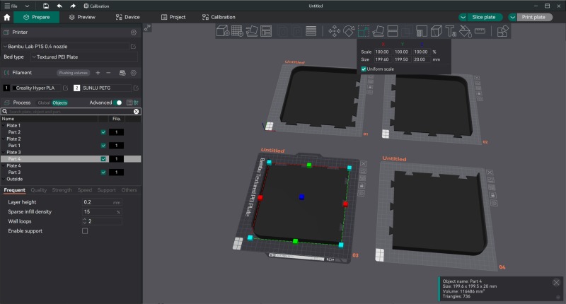

A modelhez amit szeretnél átméretezni nem feltétlenül szükséges CAD a szerkesztéshez.
Kell 4 db tálca és objektumokra kell szétszedni. Ezután X és Y irányba átméretezni a szükséges méretre. Minden modelt azonosan mert a fecskefarok csak akkor fog illeszkedni. A Z írányú átméretezés nem túl jó ötlet mert nem csak a falakat fogja menyújtani, hanem az alap lemez vastagságát is. Ha magasabb fal kellene akkor CAD-ben ki lehet húzni magasabbra.

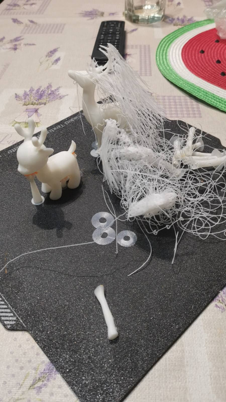

Párom kérésére Printablesen keresgéltem pár Rudolf rénszarvast amit fehérben kellet kinyomtatni. Később majd kifestik a gyerekek. 4 fajtát találtam, 3 nem kívánt alátámasztást. Az egyik szarvas lába eldőlt a nem megfelelő tapadás miatt.(50°C volt a BED) Jött spagetti és másik kettőt is berántott.
A 4. darabot így is kivártam mert azon próbáltam ki a PLA nyomtatás PETG alátámasztással. Jó lett volna kihagyni a hibás darabokat. Ez akkor hasznos ha időben észreveszed, hogy valami nincs rendben.

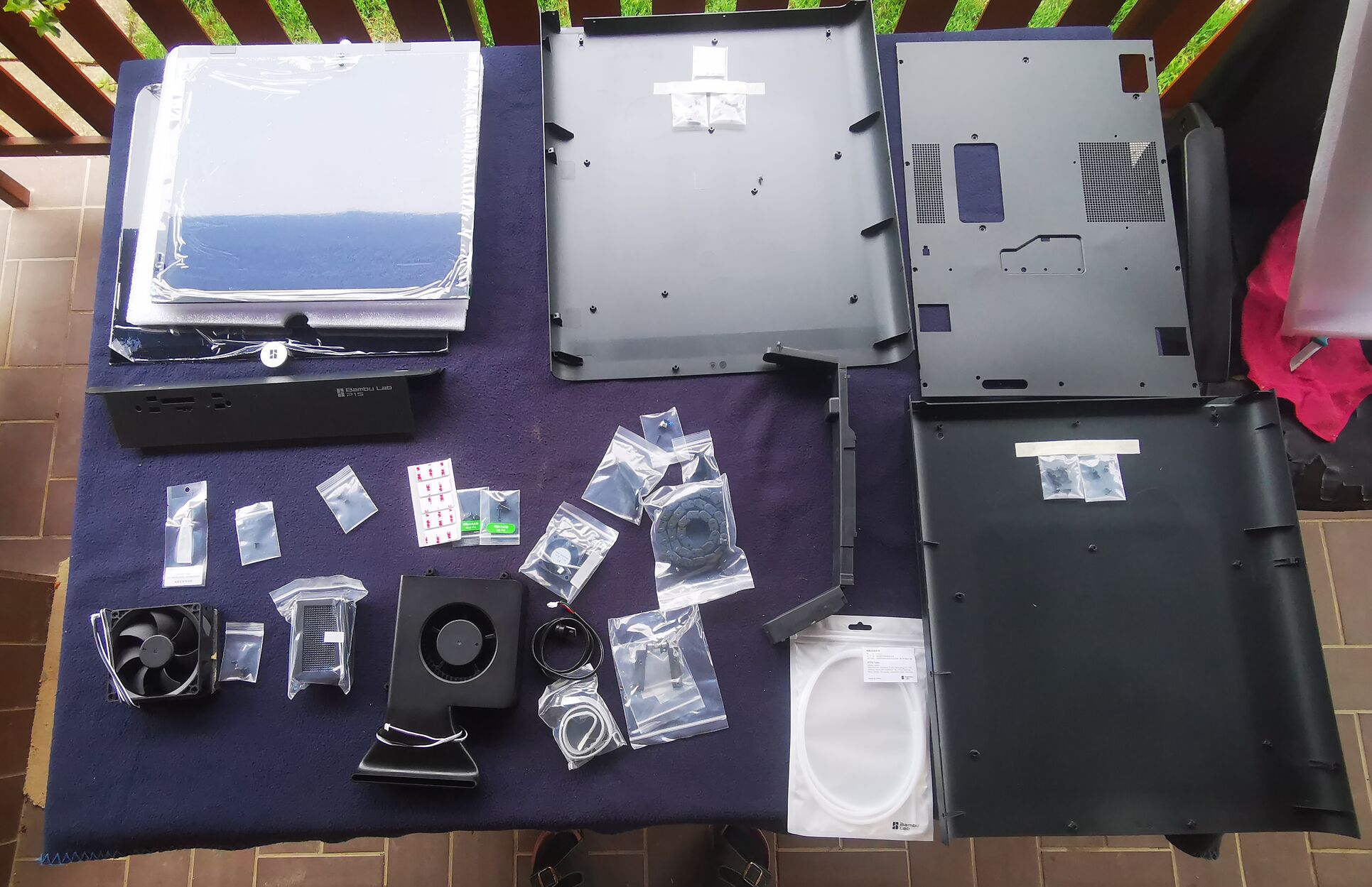

Ma befutott a csomag. Őszintén szólva megállt bennem az ütő amikor megláttam. Totál lezúzva a doboz, minden irányból. Neki is álltam kicsomagolni, hogy lássam hogy jártam.
Belül minden tip-top. Csúcsszuper csomagolás mindenen. Hát kellet idő mire mindent kibányásztam. Minden alkatrész törés mentesen megérkezett.
Első blikkre megvan minden de majd összeszerelésnél meglátom.
