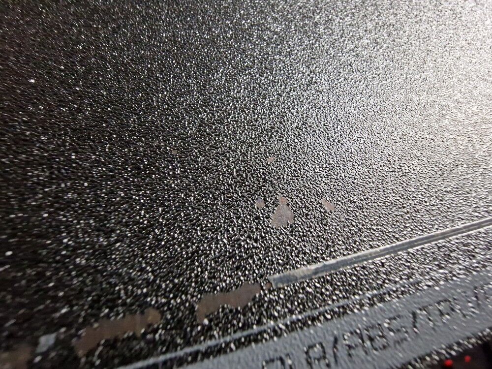

Amúgy meg amióta megjött a gyári High Temp lap, a pei lapot alig használomNekem jobban bejön hogy sima a tárgy...
axlfsi
...és nehogy már lakkoznom, ragasztóznom meg a mittoménmit ne kelljen csinálnom még ahhoz, hogy - nem tapadjon, hanem - sérülés nélkül leváljon a nyomtatott anyag.
Vicc! Jó!? ...maradjunk annyiban, hogy ez egy vicc és nem(!) így kellene, hogy működjön (nem mellesleg, le sincs írva sehol)
link
linkEz nem az alzás négyezer forintos lakk kérdése, de tőlem aztán lehet ötvenezer forint is az ára - ez elvi kérdés! ha ilyen fos a minősége a gyari plate-nek, akkor írják le valahova kisbetűkkel, hogy mivel kenceficézzem, hogy ne menjen tönkre csak annyitól, hogy egy PETG tesztcsíkot a körmömmel próbálok felpattintani
A felháborító az egészben még az, hogy én nem, hogy 15+ kilót nyomtattam el rajta vagy megvan egy éve, hanem 1 (EGY4!!!4!4!4) kg PETG - nem sok - annyi nem ment el rajta
qrvamérges vagyok az ilyen f@szságok miatt... kb mint a görbe tárgyasztal; teljesen lutri, hogy mit kapsz... -

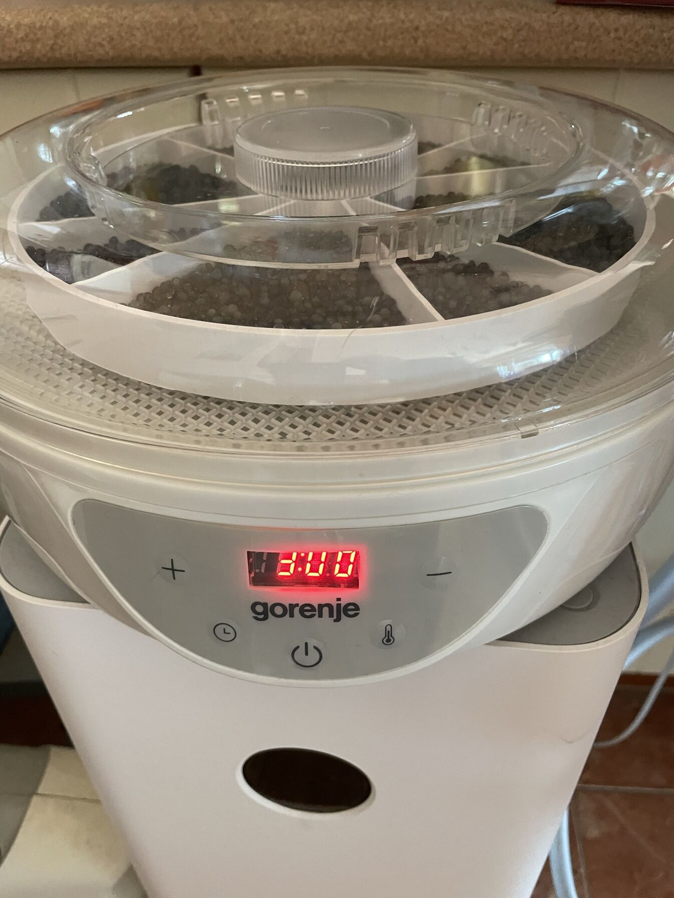

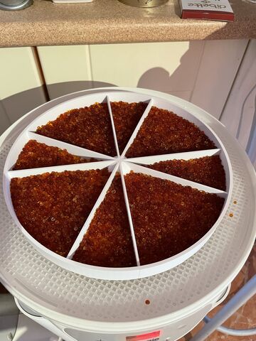

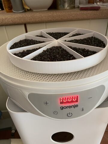

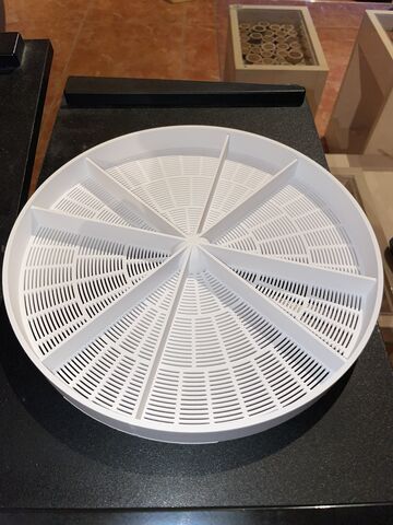

Azért, hogy jó dolgokat is írjak, tegnap beüzemeltem a szilikagél regenerálót, és a már 1-2 éve gyűjtött és szabadon levő szilikagélt regeneráltam , illetve betöltöttem az AMS-be szintén nyomtatott tartókba. A regenerálás után kicsit nehéz volt kiönteni a szilikagált, ezért terveztem hozzá egy kiöntő fedelet, de azt majd holnap nyomtatom ki, ha kész a kakitartó. Pár kép:
A regenáráló tálcát fusion360-ban készítettem. Pár éve már használom a fusion-t, de így belassulni még nem láttam mikor rajzolgattam a kis lyukakat. Egy trim művelet vagy 10-20 másodperc volt. Pedig egy scratch-ban csak a negyedét akartam megrajzolni az egész körnek, azt másolva a többi 3/4 részre. Úgy sikerült begyorsítanom, hogy a "torta" negyed részét is még 4-5 lapon rajtzoltam meg.

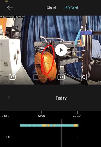

axlfsi
...nem tudtam már szerkeszteni, de itt látni is, ahogy egyszerűen úgy csévélődött le az anyag, hogy szerintem túl laza, több meneten keresztül (most is az) és egyszerűen valamiért így könnyedén beleszorul a többi réteg közé az "aktuális szál", menet...
A kérdés csak az, hogy mit tehetnék, hogy ne történjen ez még3; -
