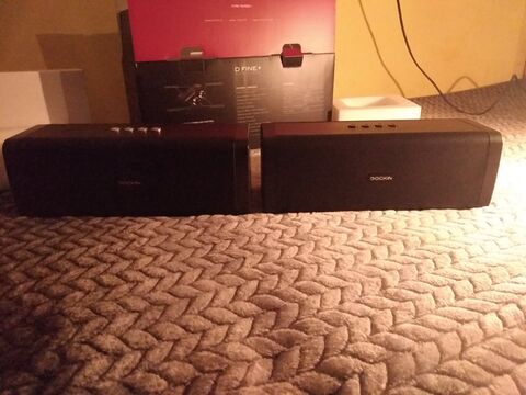

Karácsony előtt remek akción belül fogtam ki a D Fine plust.
90 Euros akció volt de csak 1 napig! Persze még rájött a szállítás, de még így is remek vétel volt.
Amúgy én se cseréltem volna az eredeti Dockint ha nincs ilyen akció.

Ha holnap bedöglene, rendelném is a következő D Fine- t
Jó vétel volt

A dockinon 2 helyen lehet szabályozni a hangerőt, a telefonon és a hangszórón, ez a dupla vezerlés az eredetire főként igaz.
Talán a hangszórón nem volt kimaxolva a hangerő
Igen úgy érthető, mi nekünk is kellet zene az alkohol mellé!
Mondjuk még mindig jó vétel a Dockin
Hány éve van meg? -
