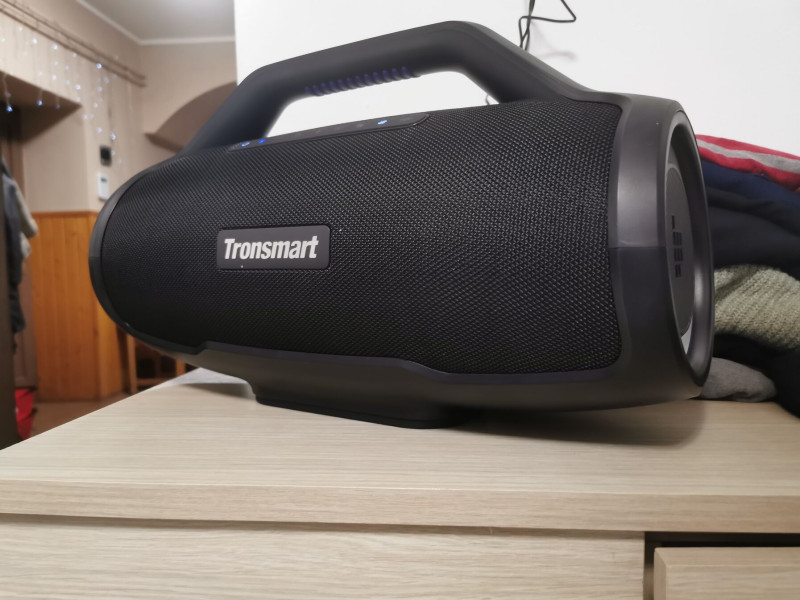

Még mindig itt tartasz hogy a Tronsmart Groove-tól nem látsz tovább.
A TOZO PA1 megette reggelire, mikor megvásároltam a TOZO 12E forintért első volt egy teszt. Nem igazán van miről beszélni, fél méterről vettem de a Evolveo/Groove még csak közelébe sincs. 50 CM-re volt a Telefon a hangszóróktól, szerintem a tesztem jól demonstrálja a Groove nem valami jó. -
